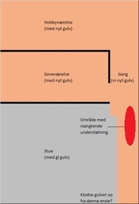

Jeg har bygget til på mit hus, og nu er ved at lægge nyt gulv. Overgangen fra den gamle til den nye del af huset sker via en fordelingsgang i hjørnet af stuen, dvs. stuen er i den gamle del af huset, mens fordelingsgangen ligger i den nye del. Fordelingsgangen giver adgang til et værelse på venstre hånd, umiddelbart efter gangens ”start”. For enden af gangen ligger endnu et værelse. Se skitsen forneden.

Det viser sig nu at underlaget før gangen slet ikke er tilstrækkeligt udjævnet. Det betyder at de to rækker gulvbrædder, der ligger nærmest væggen, har manglende understøtning og derfor gynger (voldsomt), når man går på dem. Jeg forsøgte i første omgang at lempe mere spartel ned mellem væggen og kanten af gulvet. Men det afhjalp kun problemet langs væggen. Det gav sig stadig. Jeg prøvede så at måle hvor meget gulvet gav sig, så jeg havde et overblik over, hvor det gav sig mest. Herefter fik jeg med møje og besvær lempet en tilpasset 3 mm masonitplade ind under gulvet. Men det har kun flyttet problemet og skabt nye problemer. Nu føles det som om man går ”op ad bakke” når man betræder gulvet, og masonitpladen har blot skabt en ny niveauforskel, så hvis man træder på hver side af det sted, hvor pladen ligger under gulvet, så kan man tydeligt høre luft blive presset ud – som når man sætter sig i en sækkestol!

Som jeg ser det pt., så er min bedste chance at brække gulvet op i værelset, delvist i gangen og det hele i stuen og så håbe på at brædderne kan genbruges. Eller prøve om man kan løfte/klodse gulvet så meget op i stuen/dels gangen at man kan komme til at spartle underlaget endnu en gang, men jeg ved ikke om det kan løftes tilstrækkeligt til at man kan komme til…
