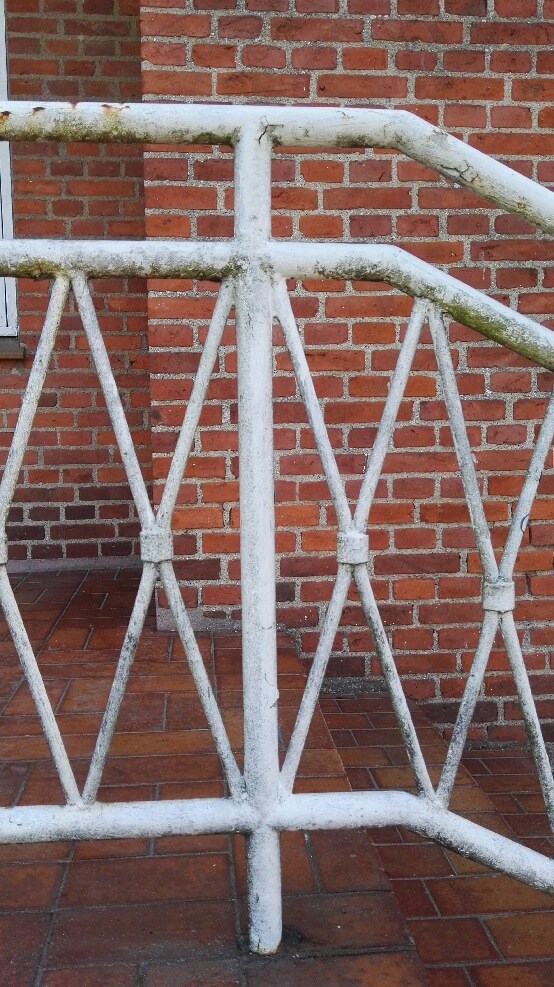

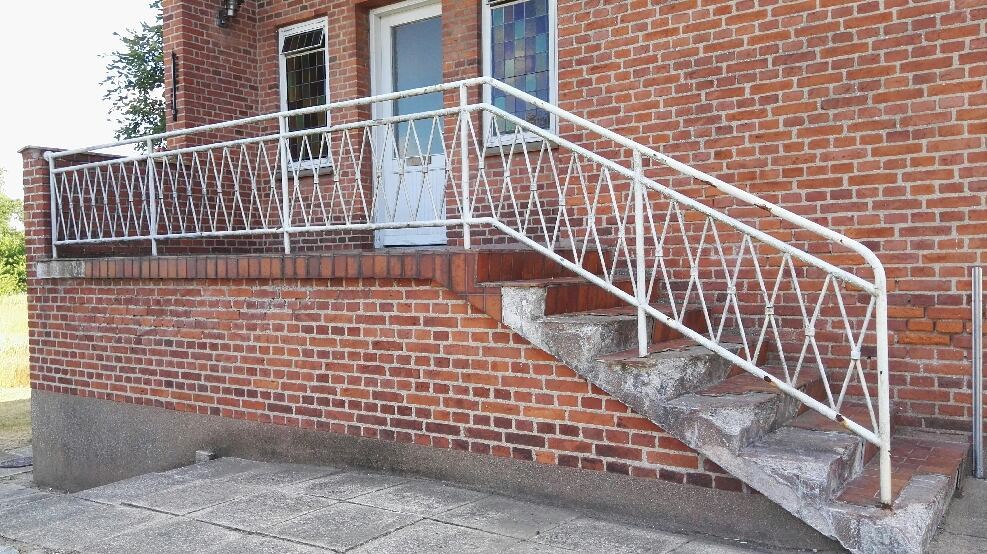

Et jerngelænder ved trappen op til hoveddøren og et tilsvarende til bagdøren er grimt af gammel maling og rust som er trådt frem flere steder. Gelænderet er lavet af jernrør og jernpinde svejset sammen i et gittermønster med spidse hjørner hvor det er umuligt at komme til at slibe. Hvad kan anbefales for at få fjernet malingen?

Prøv at sæt et billede ind, så er det meget nemmere at komme med løsningsforslag.
Men de almindelige metoder er, slibe, roterende stålbørst, eller skrabe med gl stemmejern.
Tager man et stykke smergellærred på ca 1 meter i længden, kan man komme langt når det er runde emner.
Jeg prøver at få sat et billede ind i morgen eller i overmorgen. Jeg har forsøgt med roterende stålbørste, men malingen sidder rigtig godt fast og børsten kan ikke komme ind i mange kroge og hjørner. Malingsfjerner og langt smergellærred på de lige rørstykker lyder som gode ideer.
