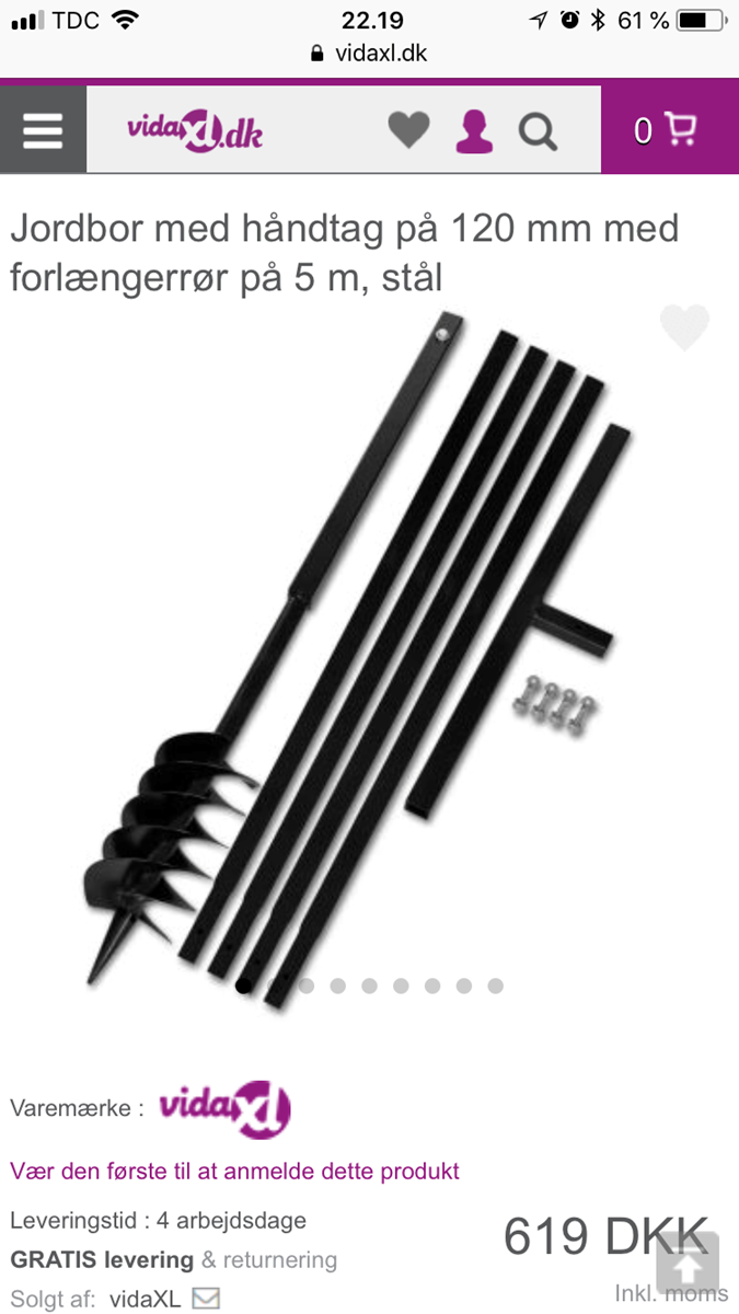

Jeg har lige været ved at måle efter, kan faktisk få underføringen ned på 5 meter, så  det virker jo umiddelbart som en overkommelig strækning at styre. Tænker dog der er noget ret fast jord dernede 😬
Gode forslag i har, dejligt med noget input - så tak for det...
Den her kunne vel egentlig bruges til formålet?
Alternativt kunne man svejse en snegl på et jernrør med gevind - så må Lan kunne trække jorden tilbage med boret?

Hvis du vil under gulvet, vil jeg foreslå dig at trykke et foringsrør ind under gulvet, samtidig med at du "borer" materialet ud. Hvis det er løse Leca nødder, kan du sikkert suge dem ud med en (industri)støvsuger.
