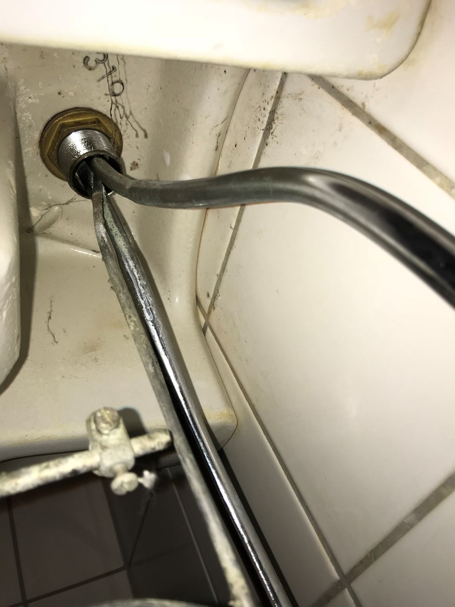

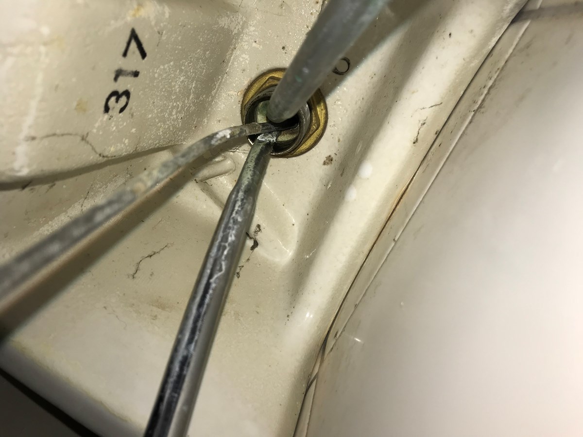

Hej! Efter at have læst rundt en del på siden uden at finde hjælp, kommer her er spørgsmål ang skift af blandingsbatteri.
Hvordan vil man på bedste måde komme til dette bespændingsset?
Det virker lidt atypisk i forhold til nyere modeller, hvor der ofte går en tap ned, udenom slangerne som man kan komme til.
Er der et særligt værktøj der klarer bøffen?
Mvh Benjamin
Den skal bare løsnes et lille nyk, så kan den skrues af med fingerne. Jeg vil tro at en papegøjetang kan klare opgaven.
Hilsen Jens J.
Ja, der findes specialværktøj. Men når du blot skal afmontere klarer du det nok uden det. Prøv evt. at dreje hele armaturet fra oversiden, evt. med en rørtang.
Da der sikkert ikke er til at dreje et værktøj oppe under vasken, så vil jeg prøve følgende:
Du skruer de forkromede kobberrør fri af den eksisterende rørinstallation og retter kobberrørene ud, så de er så lige som muligt.
Dernæst bruger du en svensknøgle eller polygribtang (papegøjetang) til at få fat om møtrikken. Når du har hold i møtrikken, så drejer du eller en anden person blandingsbatteriet/armaturet, således at møtrikken løsnes.
Når den er løs kan du sikkert dreje den af med fingerne
