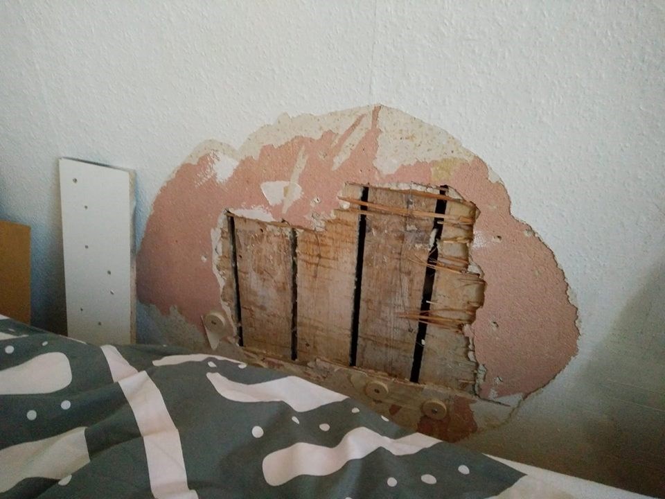

Hej :) - Jeg har en rørpudsetvæg hvor jeg skal fortage en repperation jeg har lavet et mindre hul i væggen med knauf goldband tørgipsmørtel hvilket fungerede fint :) - Men det her hul er så bredt at spartlen ikke kan nå på fast væg på begge sider - Er det muliget at skrue en leder (træliste) midt i hulet på pudslaget tykkelse og så bruge den til at styre spartlen og så lave det i to etaper eller har i en mure andre råd ? :)

Ja, eller find et brædt som er langt nok til at rette af med.
Elektronikteknikeren

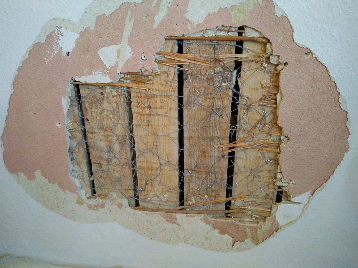

Du bliver nødt til at få fat i noget rørvæv eller kyllingetråd og sømme det fast på brædderne, ellers har pudsen eller spartelmassen ikke noget at holde fast i. Du kan sømme vævet fast med papsøm.
Ja jeg havde også tænkt mig at sætte noget kyllingtråd på træoverfladen inden jeg spartler - Det var mere det tekniske i hvordan jeg gør når hullet er så bredt at spartlen ikke kan nå
Ja enten et lige bræt eller et vaterpas er nok den nemmeste løsning til afretning
Det er meget svært og spartle pæn det der hul. Tråd i og kast det ud med en tynd mørtel og den skal være ligeså tynd som koldskål. Forvandlet evt også. Det sviner vildt. Der må ikke kastes ret meget på ad gangen så kan det ikke tørre rigtig

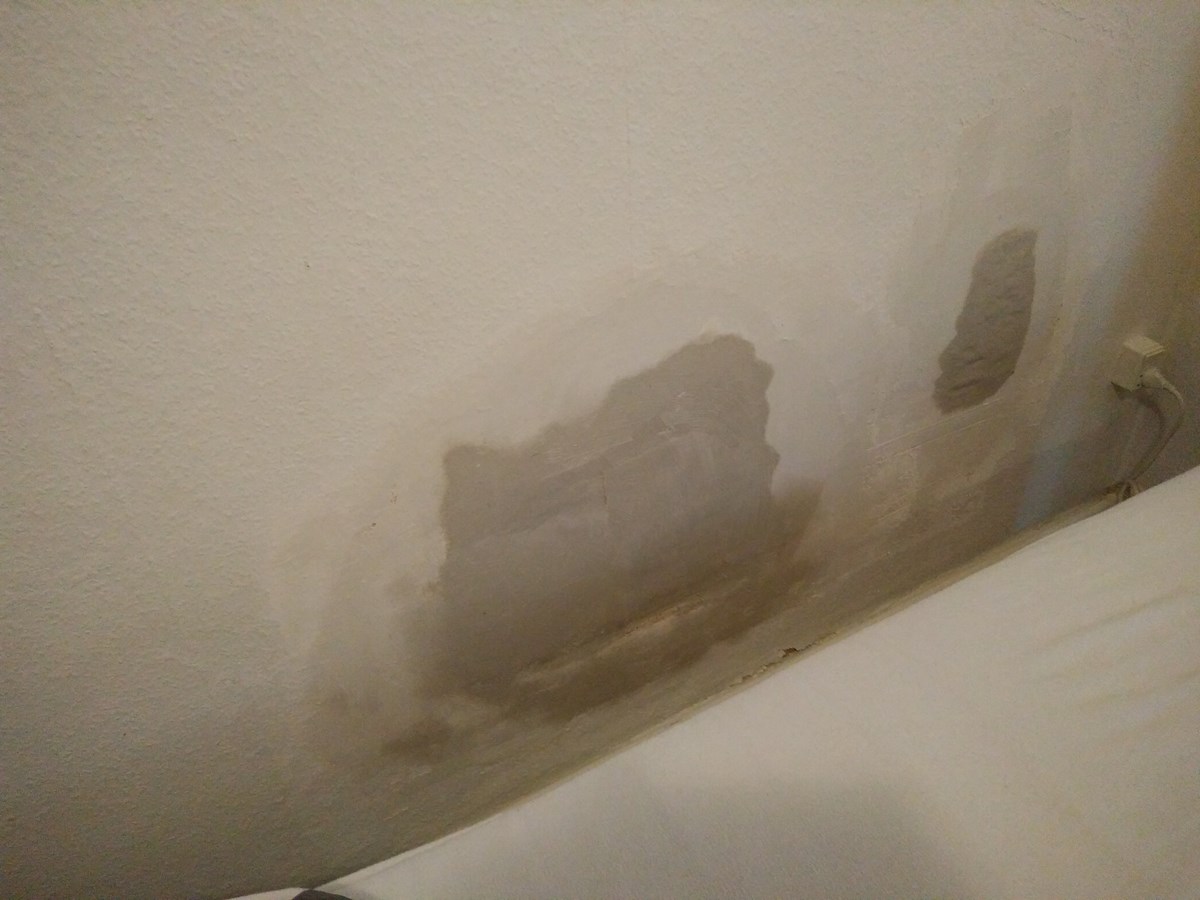

Det blev nu (rimeligt) pænt taget i betragtning af jeg aldrig har prøvet det før - Nu skal det tørre og håber jeg kan ligge et tynd andet lag da der ikke kom nok på  - fordelen ved gips puds frem for mørtel er at man kan ligge op til 50 mm i et lag hvis kan altså kan styre det  Der skal nyt lag tapet på så det bliver ikke synligt hvis bare det plant :) :)
;-) Til en anden gang, så kunne du også have skudt lidt terracottavæv på hullet, og efterfølgende pudset væggen:
https://kalk.dk/products/teracottavaev?gclid=EAIaIQobChMIi8j3y6223AIVJbXtCh1KVAHMEAAYASAAEgImvvD_BwE
Eller som nævnt rørvæv : https://kalk.dk/product/faehaar/330
Desværre sælges det i ret store mængder i forhold til dit "lille" hul.
Hvis det eksisterende pudslag er tyk nok, så kunne du måske også have skruet et stykke gipsplade i hullet med efterfølgende spartling.

Jeg brugte hønsenet men terracottavæv er sikkert bedre? Altid godt med gode råd
