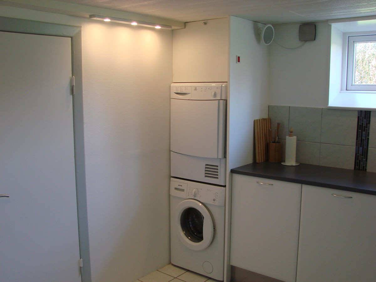

Jeg lavede lidt det samme i vores bryggers, hvor jeg satte forfra dåser i en plade, der adskiller vaskemaskine/tørretumbler fra bordet til en afbryder og udløbsroset til ventilatoren.
