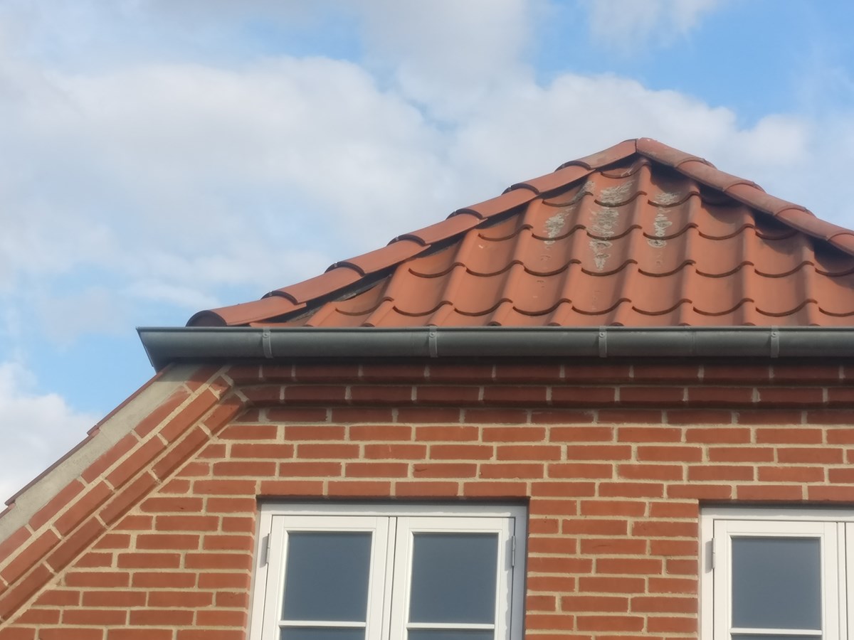

Nedsunkne tagsten?
I valmen på mit tag ligger et par sten for lavt under rygningen - se billede. Jeg kan se sollys gennem undertaget i luftrummet, men ingen tegn på fugt indtrængen.
Kan jeg selv rette det, hvis jeg får fat i en lang stige? Og hvad kan det skyldes, at de glider ned?
Det skyldes at øverste tagsten ikke altid har en lægte at ligge af på hvis den er skråret skrå som her ved rygning.
Det er ret svært at ændre på, og det har faktisk heller ingen betydning når der er undertag.
Du kan købe rød fugemasse specielt til at lime taksten sammen.
