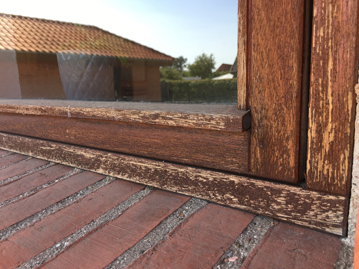

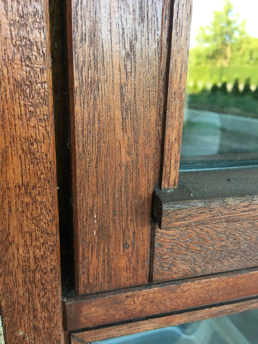

Umiddelbart ser det ud til at vinduerne IKKE har fået olie tidligere, men derimod blevet malet med lak, eller maling. Jeg er desværre ikke ekspert på det områder, derfor er jeg ikke sikker - men jeg kigger i siden, så ligner det en form for maling.

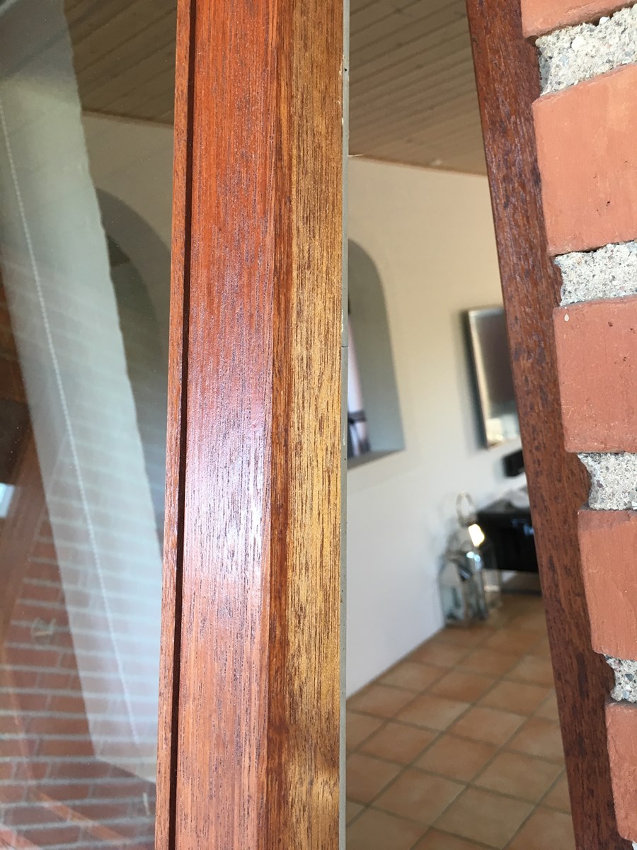

For mig ser det ud til at farven på siden af vinduerne er den "orginale" mahognifarve som er blevet olieret. Hvorimod resten har fået en anden form for maling/lak/behandling:
Det vinduer som er hårdest medtaget ser ud således:
Jeg kunne godt tænke mig at friske vinderne op, således at de fik denne fine farve igen - kan rigtig godt lide det rødlige skær som vinduerne har:

Jeg tror ikke dit vindue er lakeret. Det ligner gammel forvitret olie hvor det er de UV beskyttende pigmenter der skaller af.
