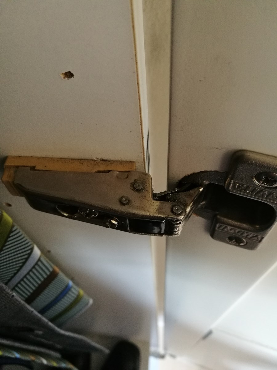

Skal have skiftet hængsler på nogen Ca 35 år gamle invita skabe, men kan ikke få de gamle hængsler af.
Kan godt fjerne selve hængslet, men hvordan for jeg den hvide/gule nylon klods væk som det er skruet fast på (se billede)? Har prøvet og brække lidt forsigtigt i den, men virker ikke som den er løs, nogen der ved det?
Mvh Philip
Tror at den er groet fast, sat et stemmejern og skrrab den væk.
Det ligner en Blum - selvom der står invita på.
Soklen er skruet til korpus. Hængslet er clipset på soklen.
