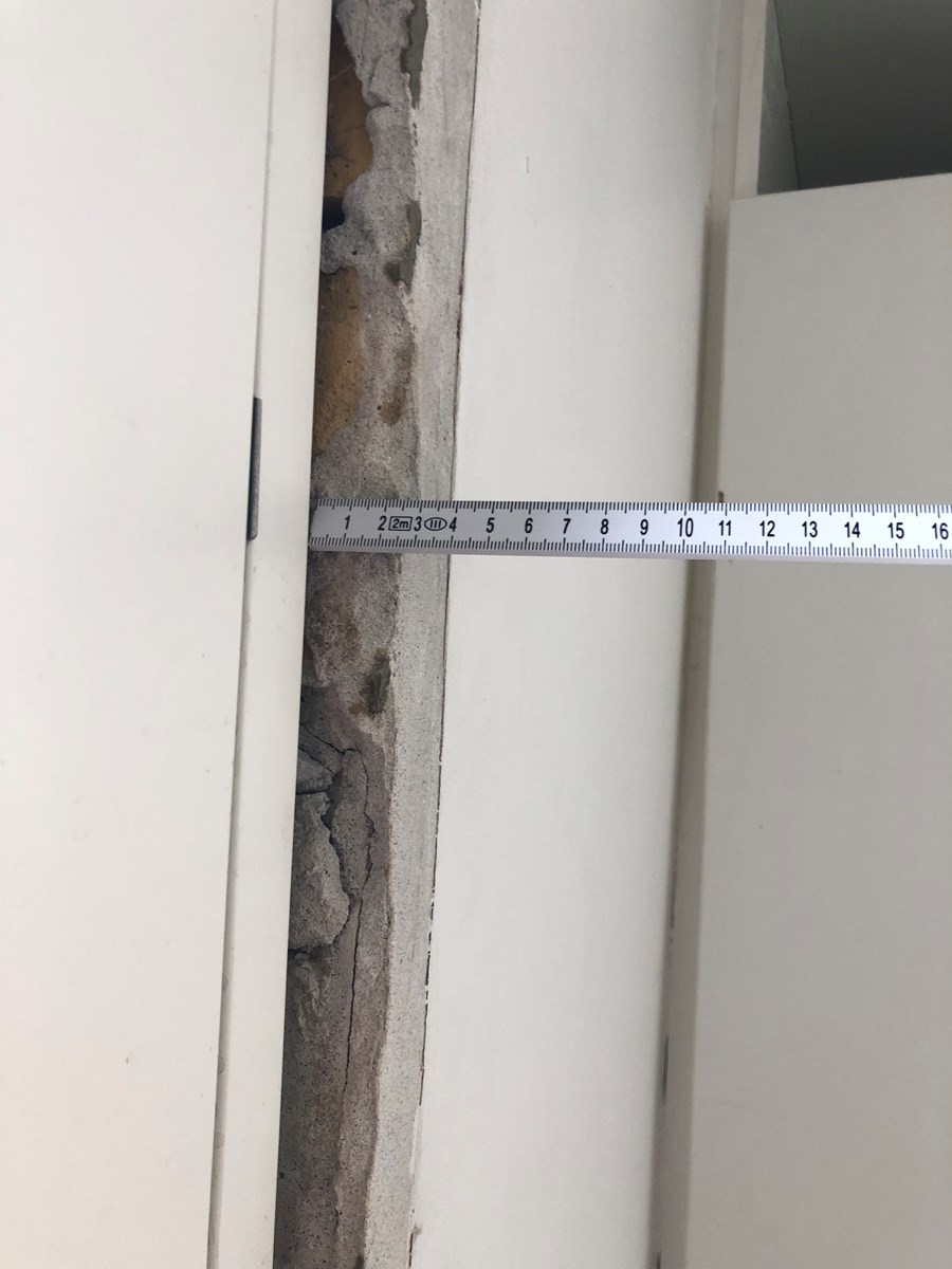

Jeg har fået skiftet døre og vinduer som er sat i så de sidder i Lod, men mine vægge er øjensynligt meget skæve så jeg ved ikke rigtigt hvad jeg skal stille op med lister og lysninger/gerigter det hele er skævt enten den ene eller anden vej.
Hvordan kan jeg få lavet en pæn løsning?
Den afstand ind til dørkarm kan du udfylde ved at stifte en liste på. Denne liste holdes på f.eks. med skruetvinge og så laver man streg med muren som lineal. Når du har savet efter stregen, og afrundet hjørner kan den stiftes og limes på med passende dykkere. Nu er der klar til gerikter.  Så skal det hele spartles og males som døren.
Alternativt kunne du pudse dør- og vindueshuller, male, og derefter ligge en fuge mellem element og puds. Ja, dette havde været nemmere at gøre inden døre blev monteret, men kan lade sig gøre
Jeg står med nøjagtig samme problem efter alle døre og vinduer er udskiftet..
Har lavet det i mdf. på to vinduer nu, men alle byggemarkeder kan kun skære i lige mål.
og mine vægge svinger over en cm fra bund til top :-(
En cm er selvfølgelig meget. Men jeg vil nu mene at det er muligt at lave i vinkelrette plader. Lysning i mdf, indfatninger sømmed fast på lysning og limes sammen med kiler mod væg, når limen er tør fjernes kiler, der ifyldes fugebagstop på steder med store mellemrum og afsluttes med akrylfuge mellem indfatning og væg.
Sådan er det herhjemme (endda lavet af en prof). Det ser super fint ud, dog skal jeg indrømme at forskellen på væggen er under en cm
