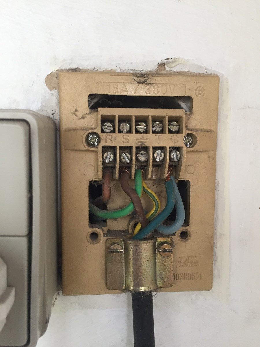

jeg kunne godt tænke mig at tilslutte et almindeligt elkomfur i stedet for de to kogeplader, der er nu. På vores sikringstavle står der maks 16 A - passer det fint nok? Vedhæftet er et billede af den nuværende tilslutning

Ja det er fine forhold, og har du 16 amp. sikring er der slet ikke problemer.
Du har 3 faser i tilslutningen (R,S og T), jordledning og 0.

Det er stort set som det skal være. Nul er i højre side som der står.
Et lille klip i kortet skal din installation have, den stikkontakt der er monteret ved siden af, er Fuga med afbryder. De er ikke godkendt til 16 A Ved at udskifte den til en tilsvarende uden afbryder kan du køre med 16A
Nu har du ikke skrevet noget om, hvilket komfur det drejer sig om, men de fleste komfurer/kogeplader kan tilsluttes 2 faser, nul og jord. Så du tilslutter til klemmerne S, T, 0(lyseblå) og jord (gulgrøn). Som Erik skriver, bør du skifte din stikkontakt ud med en uden afbryder. Den fås i 1,5 modul.

Det er heller ikke 100% men det er for mig 99% tydelig at de 3 ledninger der er monteret ekstra foran går ud til den eftermonteret stikkontakt. Tilgangs ledninger kommer ind bagfra og spændes med de øverste skruer.
Er det så til opvasker passer pengene helt. Den type stikkontakt har bare svært ved at holde til stor belastning i længden. Men du kan jo slukke sikringsgruppen til komfur, og så se om ikke strømmen til evt. opvasker også forsvinder.
