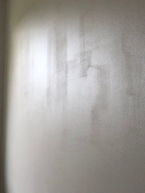

Hej alle
Har været i gang med at sætte glasfilt op på en fuldspartlet væg. Herefter gav jeg den vævklæber for dernæst at male to gange med hvid glans 5.
Herefter opdagede jeg flere ‘skjolder’ på væggene, ligesom at man kan se malerrulle-strøgene (se billeder). Har prøvet at male dem over enkeltvis og herefter give hele væggen en grundig omgang maling, men desværre med samme resultat til følge.
Kan simpelthen ikke gennemskue, hvad der skal til, og håber virkelig at nogle herinde kan hjælpe.
Kan det skyldes de varme sommerdage? Har forsøgt at male om aftenen de sidste par gange for at undgå varmepåvirkning. Tørretiden er også overholdt (muligvis ikke første gang).
Uanset årsag - har I så nogle gode tips til, hvordan jeg kan få løst problemet?
På forhånd tusind tak!
Bedste hilsner Mikkel

Det ligner en ret lang væg lige hen til et vindue. Der er rimelig mange malinger der står blakket på sådan en væg men efter egen erfaring gør dyrups ikke. Ikke deres robust 07’er i hvert fald.
Det er det vi har malet med i de fleste huscompagni huse hvor de fleste af væggene er sådan der

Hmm, kan godt se ud til, at væggen ikke er helt i vater, men de er generelt lidt skæve (1925-lejlighed), så ved ikke om det er selve fuldspartlingen (kan dog sagtens tænkes, da jeg ikke har lavet det før). Den så dog ret plan ud, brugte girafsliber mv.
Hvis det skyldes, at væggen ikke er i vater, er løbet så kørt? Som i at det heller ikke hjælper med ny/bedre maling?
Du kan aldrig spartle en væg lige eller i vater.. du kan spartle den glat og ensartet andet kan du ikke gøre. Så det ville overraske mig meget hvis det er problemet der.
Hvis du kører hånden henad væggen føles den så meget bølget de steder hvor de streger der er?

Ja den skal ikke være i vater, den skal bare være plan/glat

Den føles ikke meget bølget, men til gengæld føles den mere glat nogle steder end andre, hvor den er lidt mere ru (i forhold til der hvor stregerne er)?
Hej Mikkel-Ræv,
Jeg har et lignende problem, se billede. Fik du løst dit problem med stregerne, og hvad gjorde du? Væggen ser egentlig pæn ud forfra, men i lyset kan man se problemet. De fleste steder er maling pæn glat, andre steder er den ru. Det er helt klart spor af malerrullen som gør det.
 Hej der kan være mange grunde til at det ser sådan ud. De hyppigste årsager er at du bruger en for dårlig maling eller ikke har malet nok gange. Nogle gange hjælper det at forslette malingen. Altså at afslutte ved at køre rullen oppefra og ned i den våde maling.

Jeg bruger Becker’s GT7. Så prismæssigt har jeg ikke sparet. Tror derimod at jeg er kommet til at vende filten (forgrunden) forkert. Den grundet side ind mod væggen. Der var ingen markering på filten. Så jeg tror der skal mere maling til.
 Det er nok derfor så:-)

Hvis filten vender forkert så køb noget filtgrunder til at give den en omgang. Ellers kan du bruge meget dyr maling på at mætte den
