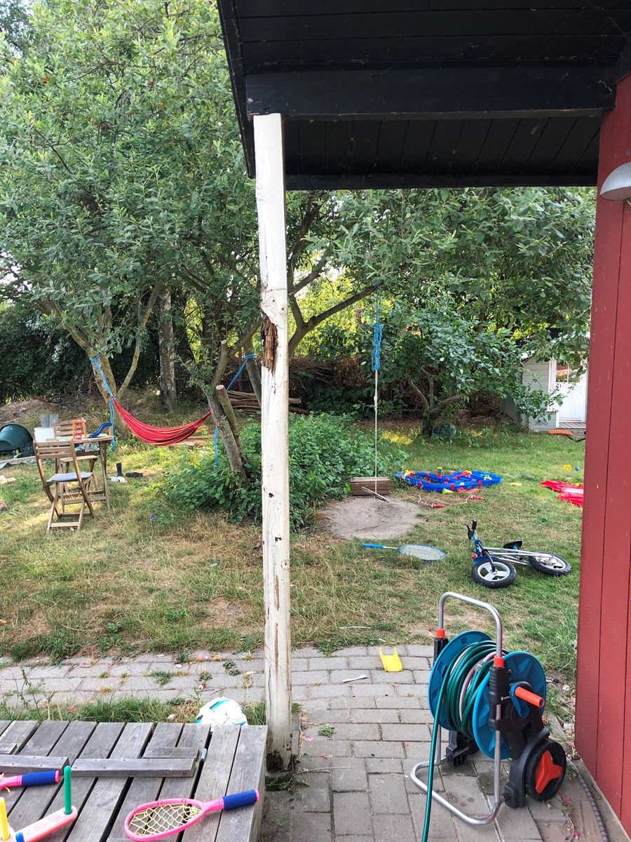

Jeg har sådan en stolpe, som trænger til en udskiftning.
Er det noget jeg kan gøre det, og hvordan i så fald?

Brug en soldat til at understøtte.

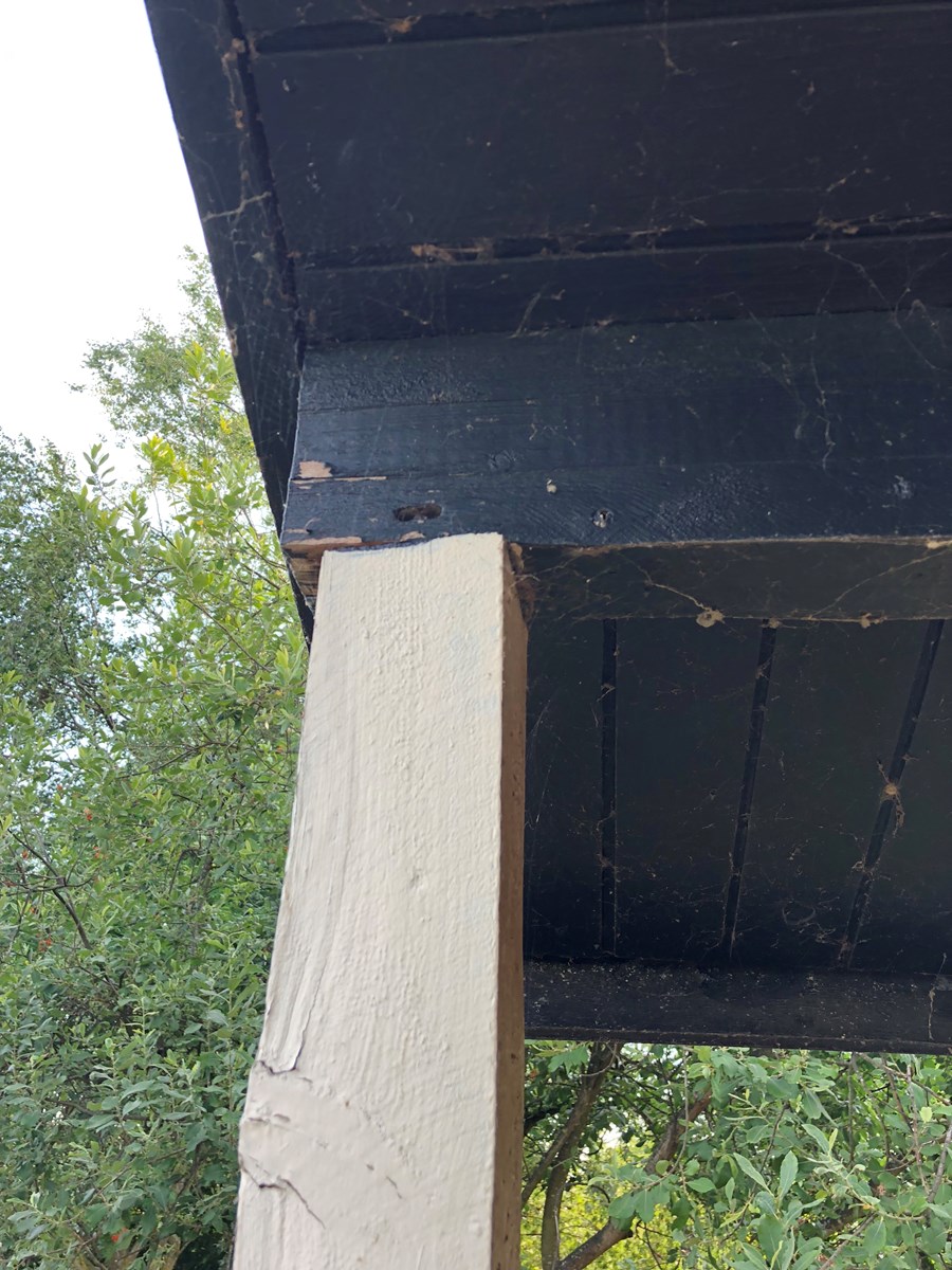

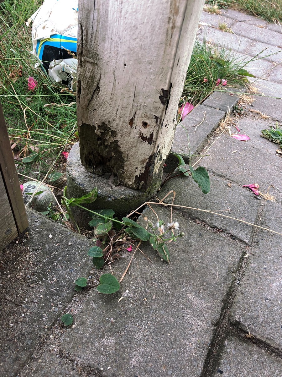

Sav stolpen over, og lirk toppen af taphullet. Den nederste del ser ud til at vælte af sig selv.
Lav en ny stolpe. Monter en ny i taphullet for oven. Lirk bunden på plads. Husk murpap mellem stolpe og punkt funderingen.
En 4 x 4" lægges på belægning i en længde af 2 meter for at last fordele trykket på belægningen, der opsættes en soldat op på denne og op til bjælken så tæt som muligt på stolpen.

ok så der skal ikke fastgøres noget ved punktfunderingen?

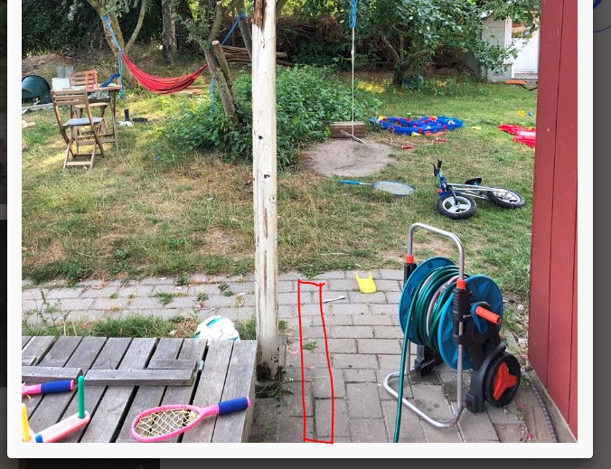

Nu kan man nok ikke se det så godt på billedet, men lige hvor stolpen står, der begynder terrassefliserne at hælde, så det er ikke muligt at lægge en stolpe til aflastning på begge sider, men jeg kan ligge en hen mod hvor jeg stod og tog billedet. Vil det give fornøden aflastning?

Mulig placering?

Den del der er mellem stolpe og græsset er ca 15 cm lavere i terræn end den halvdel der vender mod mig da jeg tog billedet. Hældningen begynder ca. i den linje mellem hus og stolpe og så ned mod græsset.
Giver det mening?

søjlen skal fæstnes til punktfundament., evt. med denne søjlesko så søjlen ikke opfugtes i bunden.

Vil den passe til det runde punktfundament? :-)

Du kan godt understøtte din aflastnings bjælke hvor fliser dykker, med en lille passende bjælke. Så støtter den på 3 punkter, og dermed kun ca. 1/3 af vægten på hver punkt.  Ligger den hen over denne "ryg" støtter den faktisk ikke da trykket vil gå ned på 1 punkt.
Jeg tror ikke den foreslåede ekstra stolpe sko passer på din støbte. Men et stykke murpap under, mon ikke den nye så igen holder 20-30 år.
