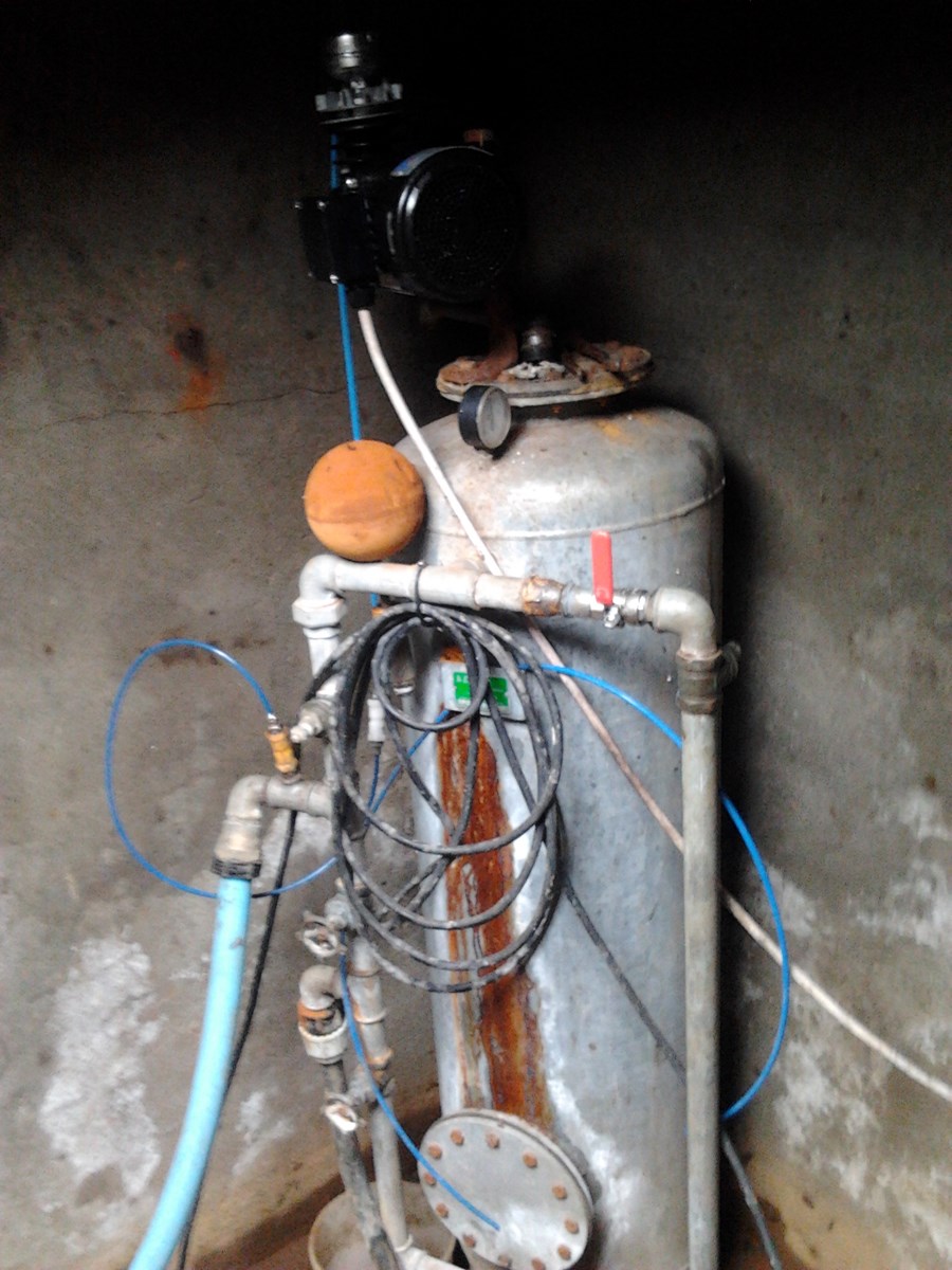

her er et billede af det gammel  det nye er er godt nok med aut skyl
Den viste beholder er et vandfilter, og den nye skriver du er med automatisk skyl. Sådan en beholder er omtrent fyldt helt op med filtergrus, så der er ikke meget plads til luft. Har du ikke en hydroforbeholder tilkoblet efter vandfilteret?

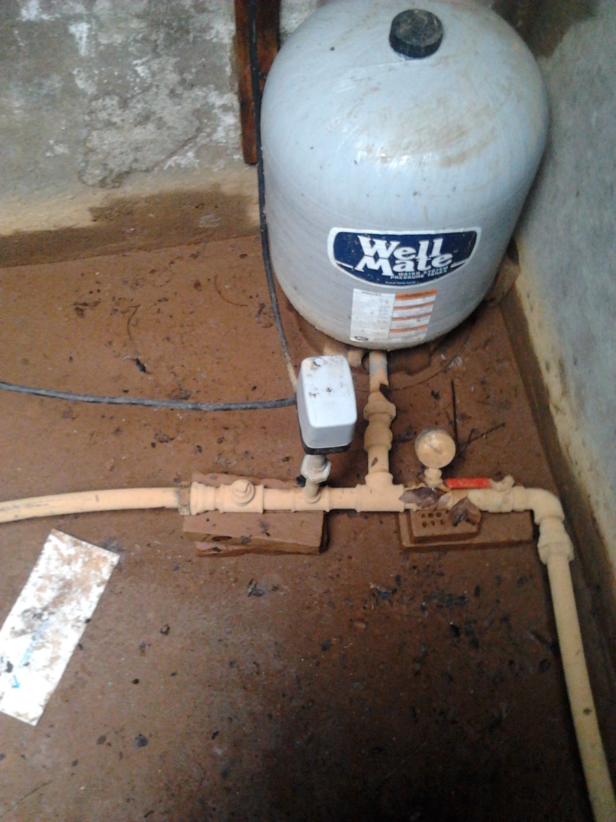

jo den står ved siden af
Jamen det er jo din hydroforbeholder. Den er sikkert med gummimembran, og bør have et fortryk på ca. 1,5 bar. Der sidder sikkert en ventil under det sorte dæksel i toppen af beholderen. Fortrykkes måles med stoppet pumpe, og uden vandtryk (åben vandhane - som skal være løbet tør for vand).
Vandfilteret skal du ikke manuelt fylde luft på, det skulle gerne køre automatisk.
