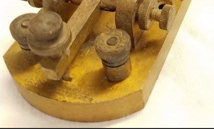

Jeg starter med acetone. Jeg har fundet firmaets gamle katalog over deres telegrafudstyr og der står ganske rigtigt at de lakerede deres varer. Jeg vil prøve at indsætte et delbillede fra ebay af en sådan nøgle. Den ser dog værre ud end min.
