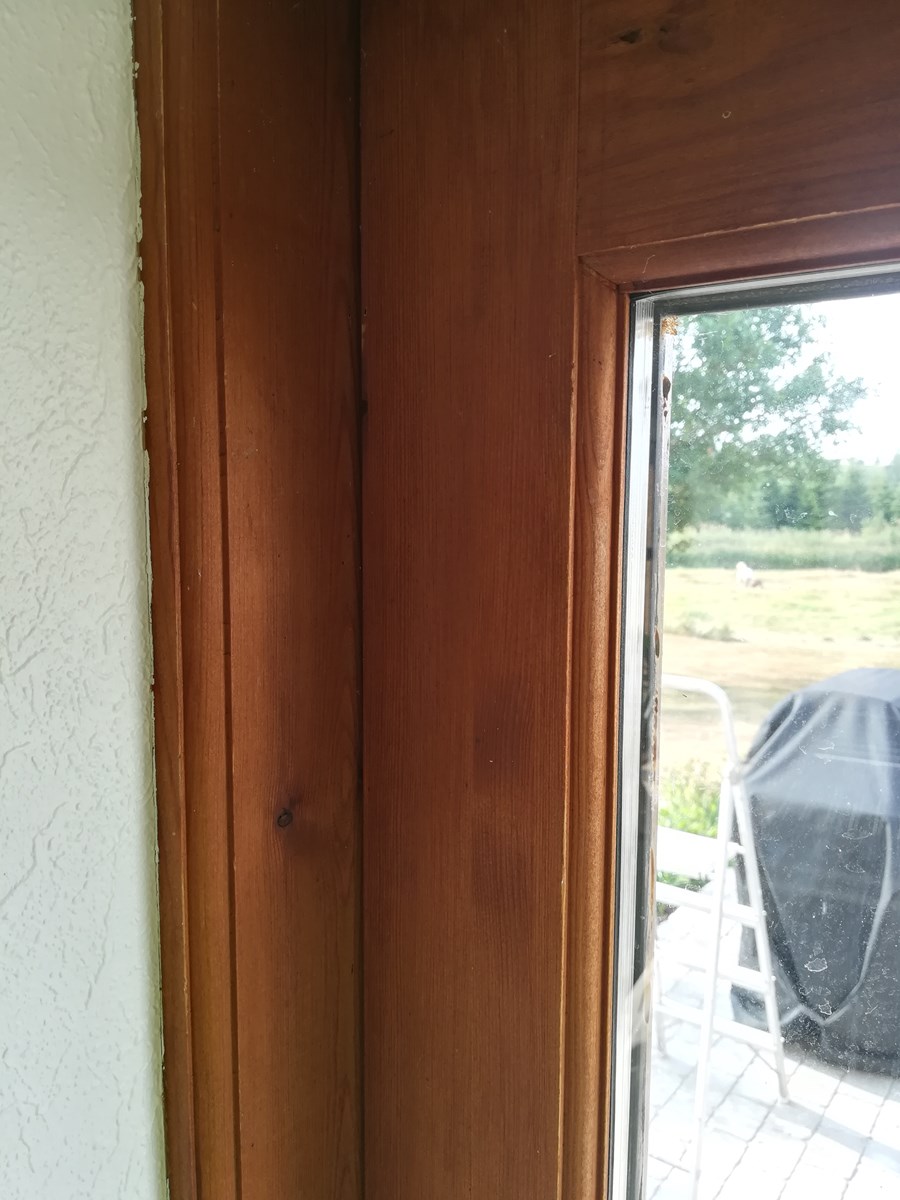

Vi er ved at male vinduer udvendig. Indvendig er der også nogle steder der trænger til en opfriskning, men jeg aner ikke hvad vinduerne er behandlet med indvendig. Til det udvendige var vi så heldige at der stod en malerbøtte med farvekode da vi overtog huset, men desværre er der ikke noget til det indvendige.
Har i et bud på hvad vores vinduer kan være behandlet med indvendig? Jeg kan bedst beskrive det som en rød/brunlig ikke-dækkende træbeskyttelse - men det bruger man jo ikke indvendig. Forslag til produkttype modtages med kyshånd - farve kan vi så altid selv finde :)

Det kunne godt ligne Gori Pine 604 transparent. Om den findes på vandbasis til indvendig brug, har jeg ikke undersøgt.
Tak for svar. Det kunne være et bud. Der står faktisk om Gori 88 at det kan bruges på indvendig side af vinduer og døre.
Farven har jeg fundet på Goris farvekort på deres hjemmeside.
