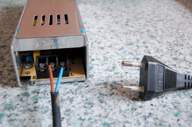

Jeg har en 12V  16,5 A PSU som oprindelig er beregnet til LED.
På den side af PSU hvor man skal tilslutte 230V ståt der Jord, N og L.
Jeg vil ikke have jord på, fordi det  ikke er alle stikkontakter der har det.
Selvom jeg tilslutter den brune ledning til N og den blå til L, så kan man sagtens vende det om med stikket uden jord. Dvs. man kan dreje stikket 180 grader inden man stikket den ind i 230V stikkontakten så fase kommer på N og N på fase.   Skal det være sådan?
Det kan man i alle installationer. Det har ingen betydning for funktionen.
Mange tak :-)  Så vil jeg går i gang med at teste.

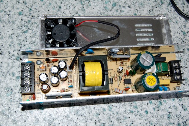

Jeg måtte lave min egen visual inspektion af indmaden. Også for at se om der ikke er en potmeter til at skrue blæser omdrejninger ned med, men det ser ikke sådan ud. Den larmer lidt.
