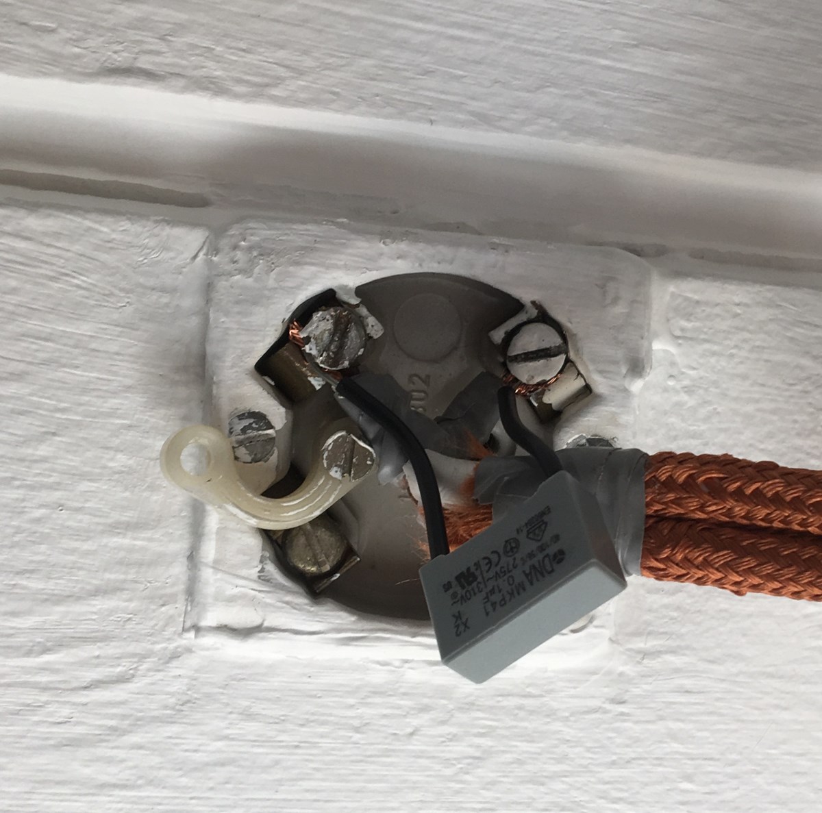

Har købt et sommerhus, og monteret LED lamper (som kan lysdæmpes) i loftudtag, men de lyser konstant???
Jeg “tror” det er krybestrøm, og har monteret en kondensator (som vist på billede), men pærerne lyser stadig konstant...
Er der en venlig sjæl som kan komme med et godt råd?

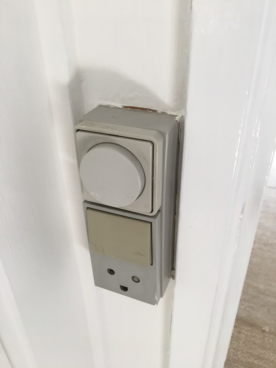

Det kan være lysdæmperen, der ikke er beregnet til LED.
Hvad er det for en lysdæmper?
Det aner jeg ikke...
Den ser sådan her ud

Må en tur ud og se om jeg kan finde en anden dæmper så
