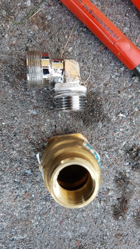

Skal montere udehane på en 25mm PE-slange vha en messing plastrørsamling og 1/2'' vinkelkobling - se billedet. Problemløst at få plastrørkoblingen tæt, men jeg kan ikke få vinkelkoblingen inden i plastrørsamlingen af messing tæt. Dette fordi der jo ingen "bund" med pakning er i denne - for at skrue vinkelkoblingen ind mod.
Har prøvet med gevindtape men der drypper stadig lidt vand ud...
Hvad gør jeg galt - eller hvordan skal jeg gøre for at få det HELT tæt?

Din vinkelkobling er ikke lige det letteste at få tæt, men det skal nok lykkes. For mig ser det ud som om gevindet er parrallelt og ikke konisk. Det vil sige at du kan skrue din messingkobling helt ind uden at møde modstand (når der ikke er pakningsmateriale på gevindet). Endvidere ser dit gevind meget glat ud.
Sæt vinkelstykket fast i en skruestik. Tag en nedstryger, og med begge hænder på klingen "stryges" gevindet på vinkelkoblingen, således at gevindet "ridses". Det bevirker at pakkematerialet sidder bedre fast.
Du trækker du en tynd "lok" ud af dit pakgarn. Så vikler du pakgarnet i "skrueretningen" rundt om gevindet. Start foruden på gevindet, og fortsæt indad til flangen. Herefter smøres lidt paksalve på pakgarnet, så overfladen lige "er dækket".

Gevindet er parallelt - så jeg kan skrue det helt ind som du siger...
Et spørgsmål mht teknikken med at "stryge" gevindet" : Er det sådan at forstå at gevindet skal ridses på langs eller tværs af rillerne i gevindet? Og hele vejen rundt, eller kun et sted?
Ridsningen af gevindet skal være på tværs. Så får du nogle "små modhagere". Du presser blot tænderne på nedstrygerbladet mod gevindet og trækker nedstrygerbladet hen over gevindet. Det gør du nogle steder - hele vejen rundt.
