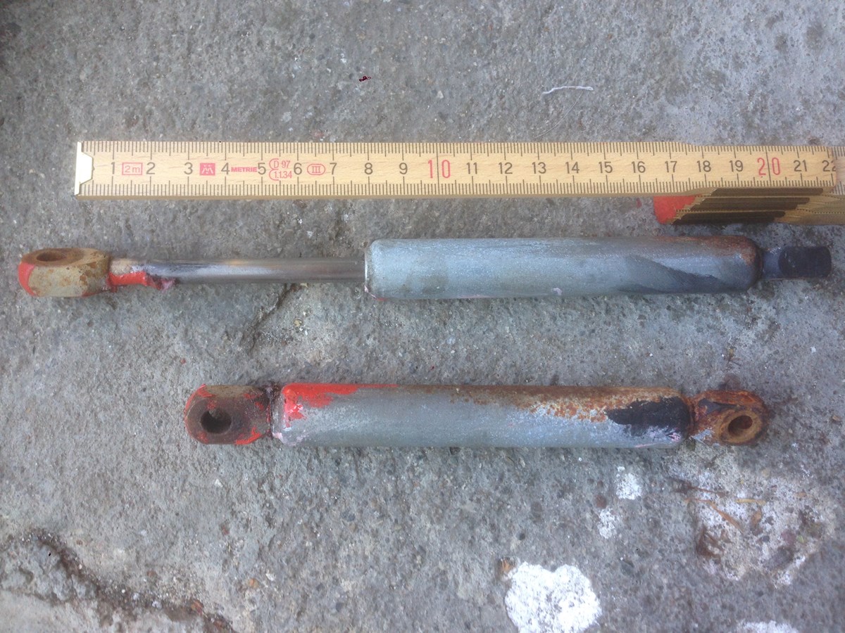

Jeg har to gasfjedre der åbner og holder en luge. Den ene er gået, og da de har siddet der længe kan man ikke rigtigt aflæse noget på dem. Jeg kan finde online-forhandlere, men ikke en fysisk forhandler af gasfjedre. Er der nogen der kender én på Sjælland?
Øje-til-øje er de 235mm og med 70mm vandring, men aner ikke hvad de trykker med. Derfor foretrækker jeg en fysisk butik. Jeg har CVR-nummer.
Du kunne afmontere den der stadig virker. Så trykker du den ca. 1/2 ned på badevægten, og aflæser på vægten hvor stor tryk. Husk at det ofte står kN
Den samme fysiske størrelse på gasfjedre kan have forskellig tryk.
