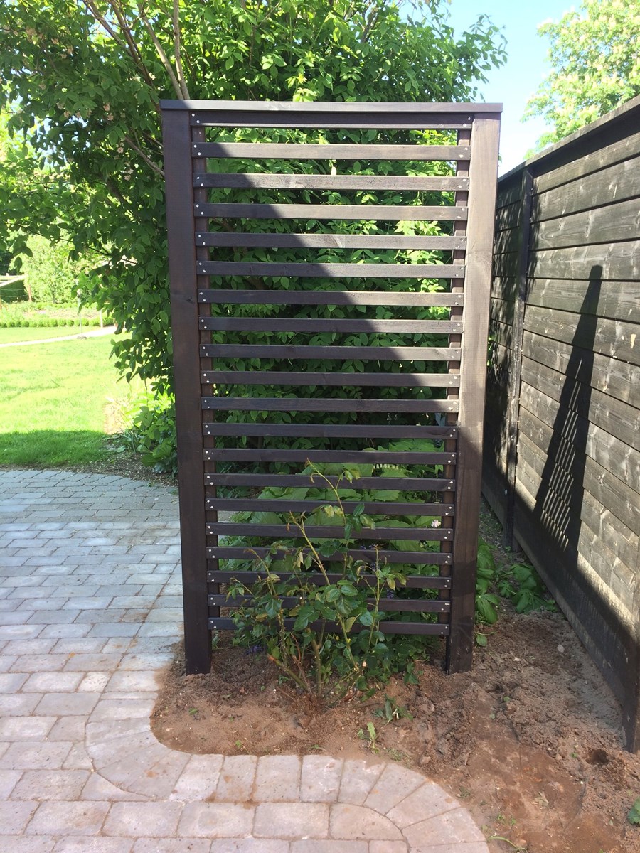

Jeg er ny her på forummet, men ville da lige dele denne løsning med dig :-)
Der er bare brugt trykimprægnerede revler som så er malet, men trykimprægneret er nok ikke så godt hvis det skal males hvidt?
Håber det kan give lidt inspiration?
Mvh Anja

Anja, det er en flot løsning du har lavet. Det er sådan en løsning jeg er ude efter.
Du skriver revler? – dem kender jeg kun fra vesterhavet ;)  Er det blot almindelige brædder som ev elmand også foreslår?
