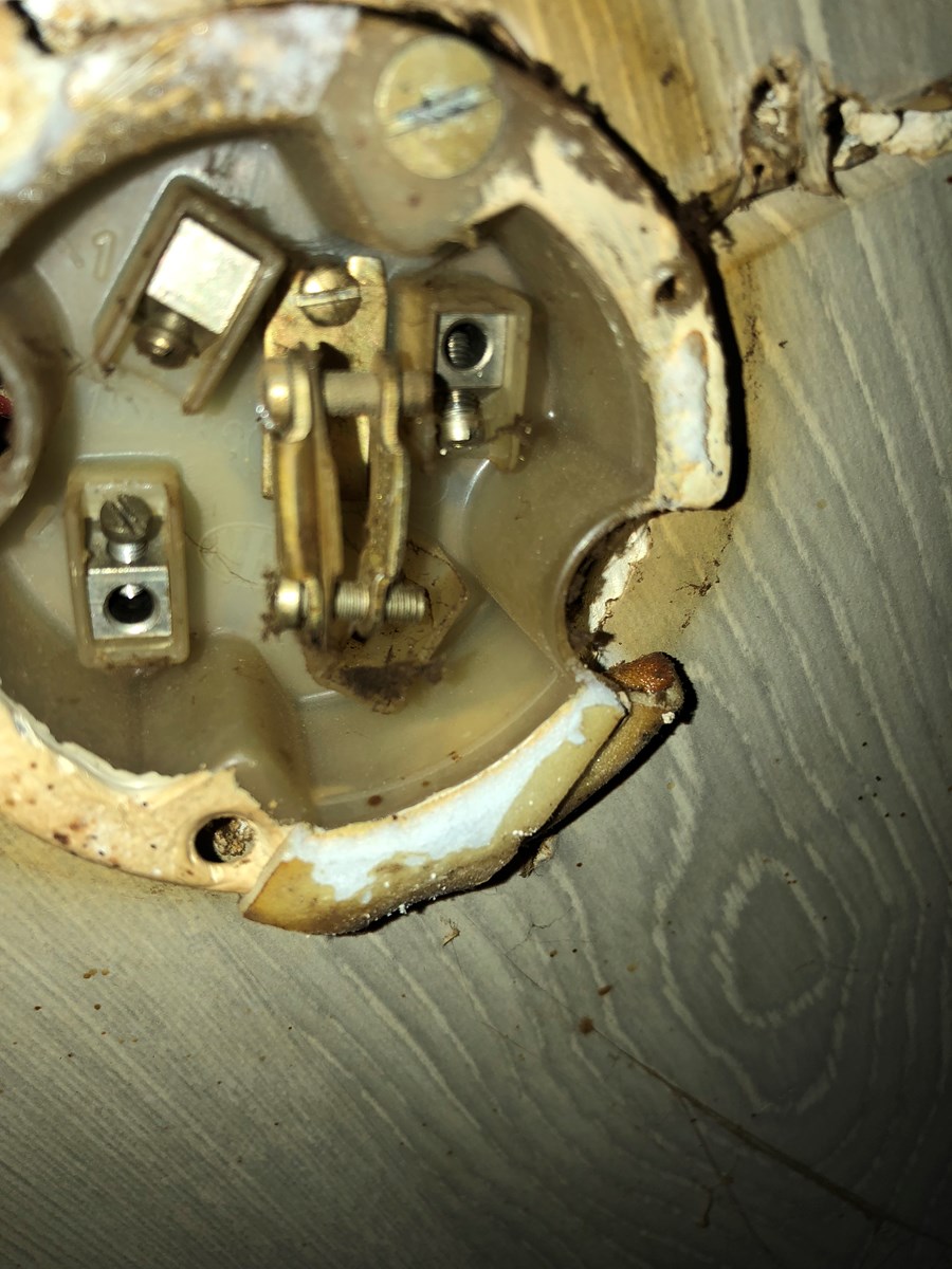

Hej.
Har lige købt hus og skal til at sætte lamper, da jeg støder på dette gamle lampe udtag kun med numre fra 1 til 4. Nogen der kan være behjælpelig med hvor jeg skal sætte ledningere?
Du må prøve dig frem , der er jo kun 3 muligheder ,
Mvh S.H.
Jeg gætter på, at du skal bruge de to klemmer, hvor der huller med skruer. Den sidste er der, så vidt jeg kan se, ingen mulighed for at montere noget. Ledningen aflastes i aflastningsbøjlen
Haha Fabrin tror du har ret.😂 nogen gange skal der andre til at se det når ens egne øjne ikke kan. 😅
