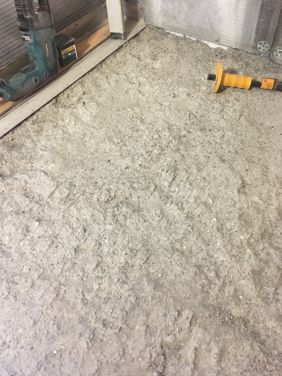

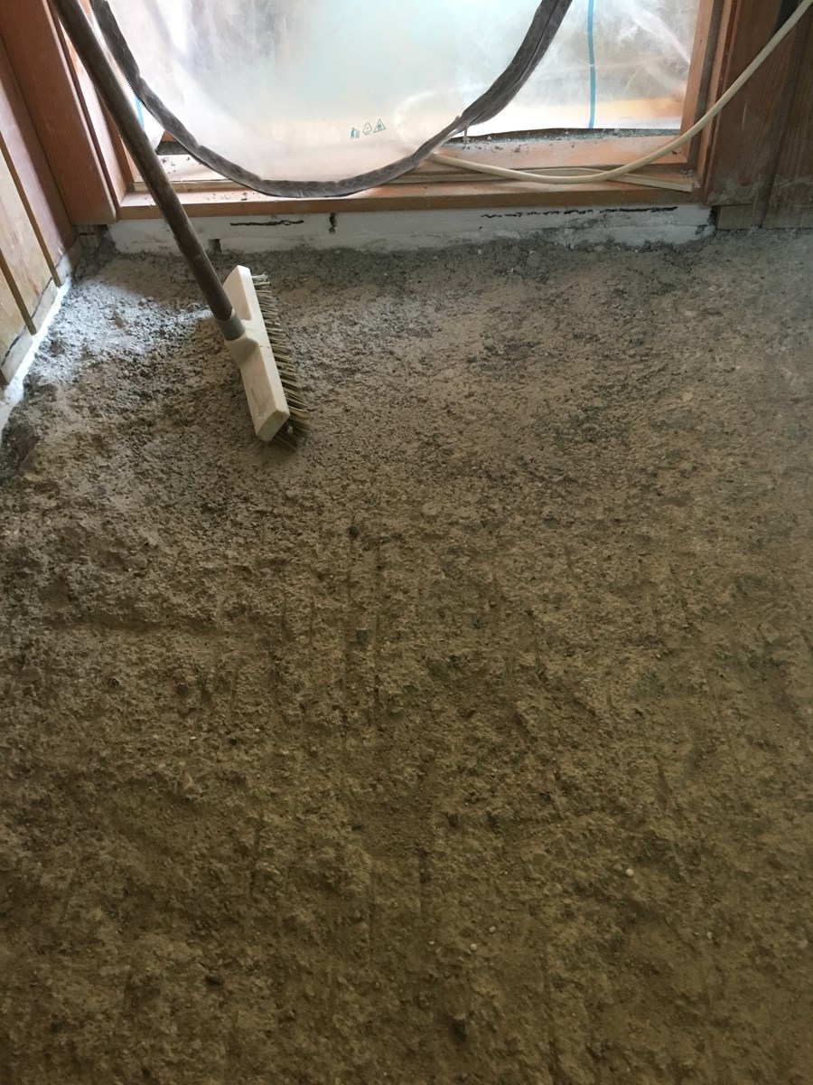

For meget råbeton
Vil høre jer...kan jeg prime og så lægge slidlag på dette råbeton gulv

Ja det kan du sagtens. Men slidlaget skal helst være mindst 2 cm tyk. Skulle der være enkelte steder med lidt mindre går det også.
I stedet for at prime, kan du skrubbe/smøre gulvet med en cementvælling. Det kaldes at svumme gulvet. Det er altid et must at gulvet er fugtet op før man svummer eller lægger pudslaget.

Hvis du har plads til minimum 2-3 cm pudslag så kan du sagtens lave det i en noget nær jordfugtig Cementmørtel så er det nemmere at styre for en uøvet end hvis det er våd beton. Du kan købe det færdigt i sække så der bare skal vand i eller du kan selv blande det i forholdet 1:3 ( 1 del cement og 3 dele vasket bakkesand)
Selv foretrækker jeg fliseklæb til at svumme med. Hvis det blandes så tyndt at det kan "pensles" på med en kalkkost så får du en supergod vedhæftning til din råbeton. Men et godt råd så svum gulvet som du kommer frem til og ikke så du skal sidde oven i det og pudse betonen for så bliver det noget griseri.

Takker for svar...Lib multiklæb er det fint nok til at svumme med ☺️....har rimelige store huller i gulvet hvor der kan danne sig “vandpytter” og det må der ikke være hvis man bruger Primer har jeg hørt
Lip er fint, men sørg for at få børstet pytterne godt ud så det ikke sejler. Det er nemt nok med en kost.

Den fliselim er udmærket. Og som skrevet før smøres i første omgang kun der hvor du ikke skal have dine knæer. Så må du have limspanden med dig efterhånden som du Skal flytte kroppen.
