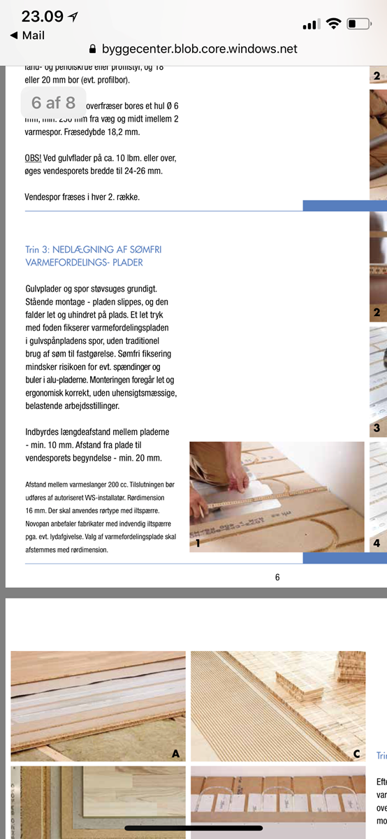

I alupladerne er der der slået nogle “knyster” ud i hver side, så de ikke kan rykke sig.
Novopans øverste teknikker sagde at det var de rigtige slanger, der var brugt og kunne ikke sige ud fra monteringen, hvad der var galt. Ved ikke hvilke slanger der er brugt, da jeg ikke er særlig kyndig på det område. Kan jeg se det ved shunten evt?? Tror det er pex slanger..
Tal for svar indtil videre..
Det er disse sømfri aluplader, der er lagt med 16 mm pexrør tror jeg..
