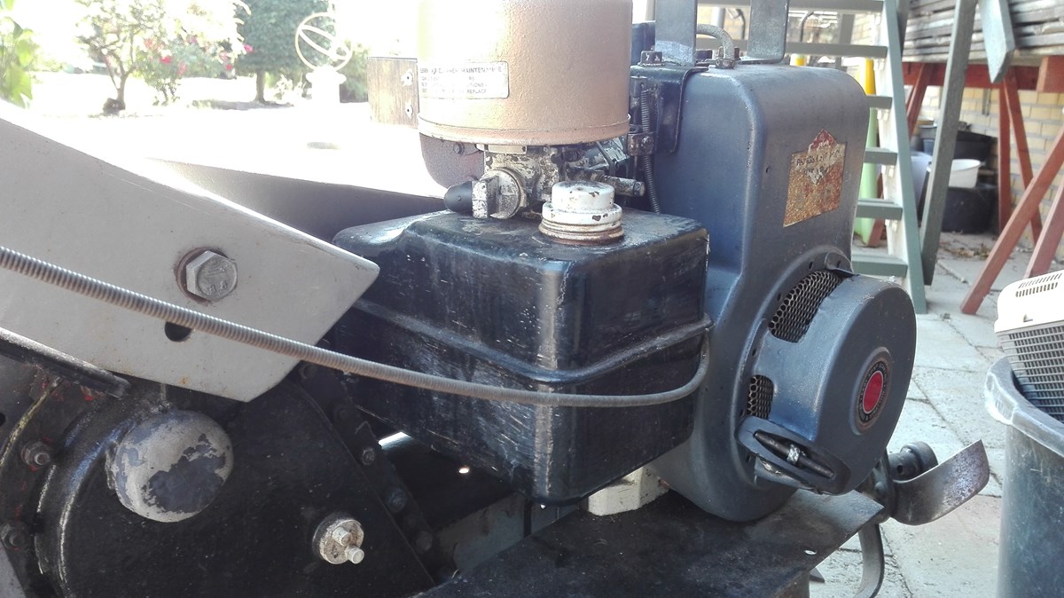

Jeg har en ældre Wolseley Major 5HP  ... den vil ikke starte ... den tager ikke benzin ... jeg kan give den noget benzin gennem luftindtag og så starter den ... men stopper når det er brugt.
Hvorfor vil den ikke selv suge benzinen op fra tanken? ...........  kører ellers godt når den kører  ........ Er der pakninger/membraner jeg skal skifte ?
Ja du har selv givet opskriften på en kur. Tag den gamle membran med til en forhandler udi havemaskiner. Vil du være rigtig god ved vedkommende, skriver du også det nummer af der står på blæserskjoldet af motoren over udstødning/karburator. Nummeret kan dog også stå andre steder på samme skjold.
Der sidder et par flapper i membranen, der med tiden bliver stive og derfor ikke mere virker som ventiler som de bør.

Ja i med en ny membran..
Står du og skal bruge maskinen her og nu, kan man nogle gange få liv i den ved at fylde tanken helt op med benzin.
