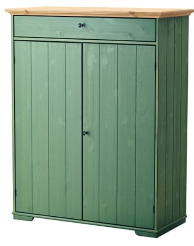

Jeg ville oprindelig have en afdæmpet grøn bejds i stil med den på billedet. Måske en tand lysere. Hvis ikke der er andre muligheder går hvid også an eller bare lysning af træet. Men da det er i et køkken (med to unger!) så skel de kunne tørres og skrubbes ved diverse uheld ;-)
