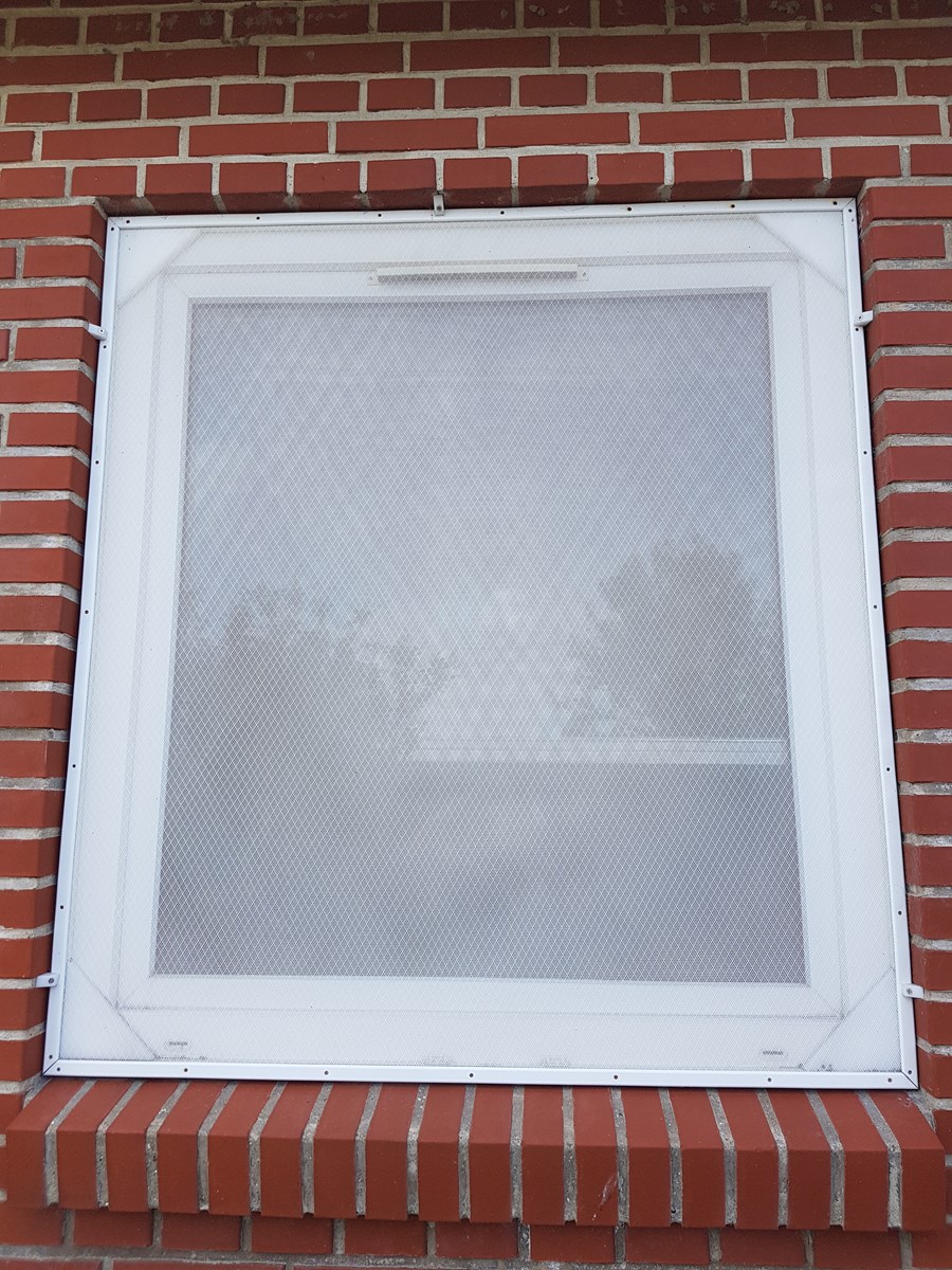

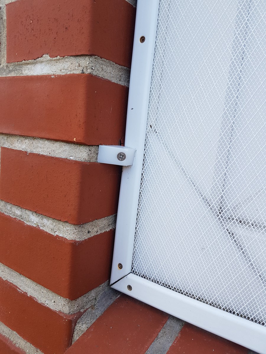

Har fået et spørgsmål om hvordan jeg har lavet mine fluenet, så der for dette indlæg.Jeg lavede en ramme af lister ca 2 cm brede og 1,5 cm tykke, satte en lille trekant i hjørnerne, for at nemmere kunne samle dem, samt at de ar stabile, så det er nemmere at montere nettet  brugte selvklæbende tape for at få nettet til at sidde, suplerede med nogle rustfrie klips, og dækkede det hele af med en hvis pvc liste, som er skruet fast med små rustfri skruer.
Træ og pvc lister er fra Silvan, kan ikke huske hvor fluenettet er fra, købte det på nettet, for at få det i fuld bredde.
Rammerne med net holdes på plads af 4 stk. små plastklodser, som jeg skar ud af noget forhånden værende materiale.
Så de er nemme at tage af og på.
Ikke den kønneste løsning, med det holder fluer og andet kravl ude, og vi kan have vinduet på vid gab, om natten.
Mine vinduer lukker indad, så nettet sidder udvendigt.
