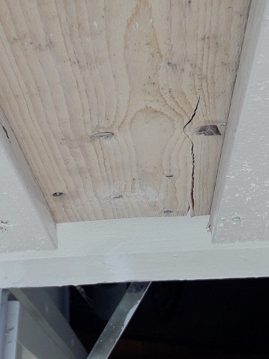

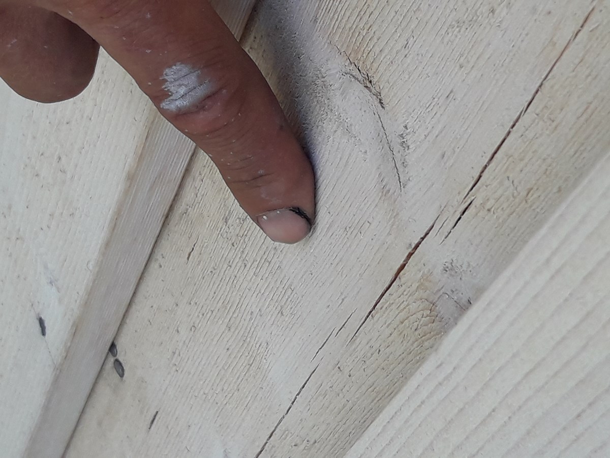

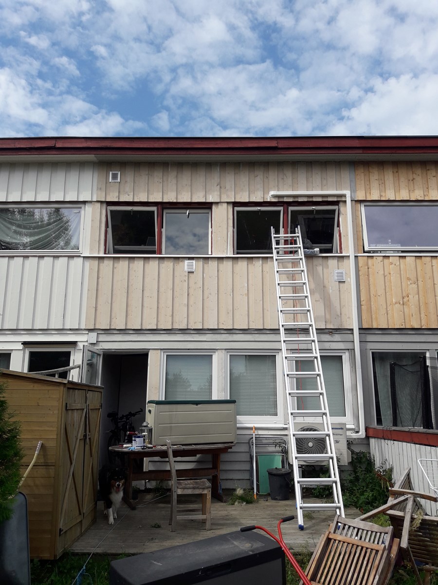

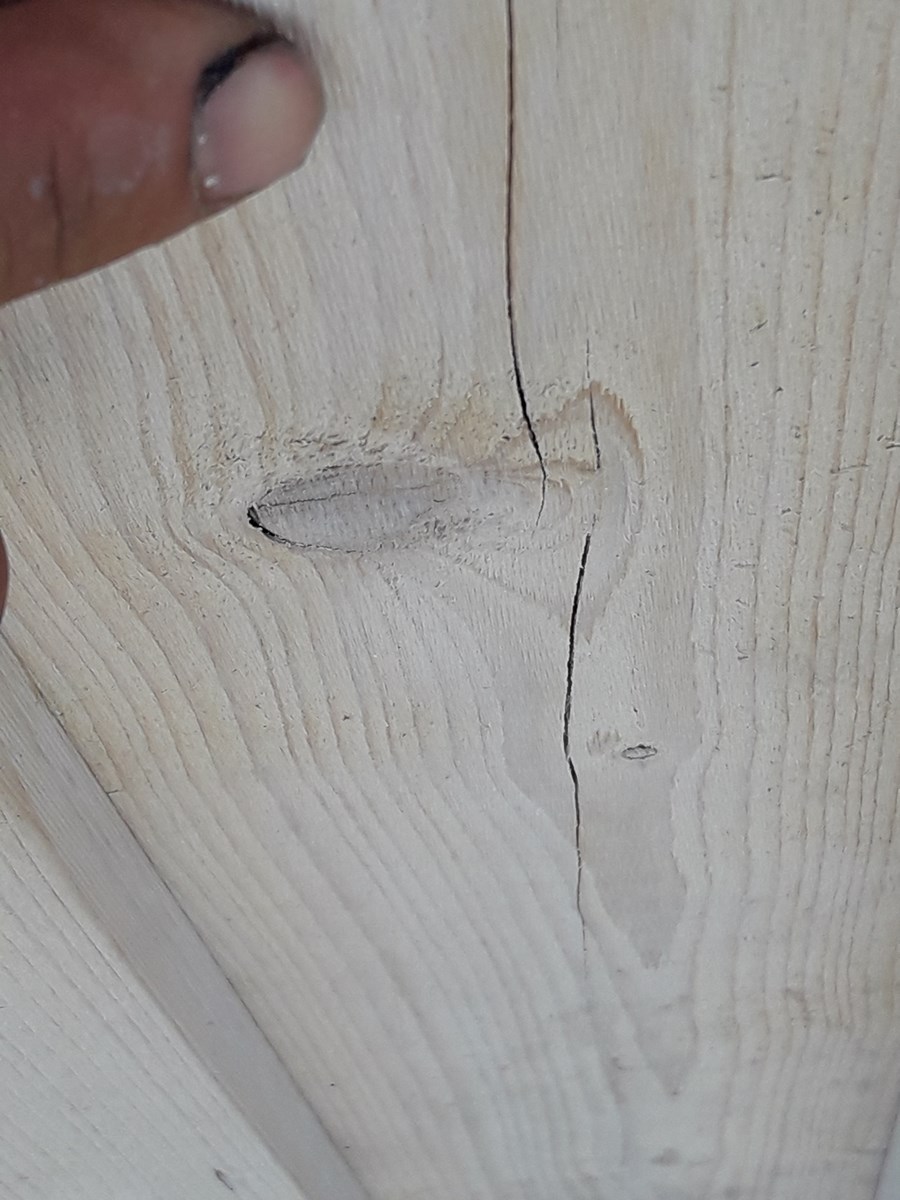

Er dette dårligt tømrerarbejde ? (ny træfacade er det klamphuggeri?)

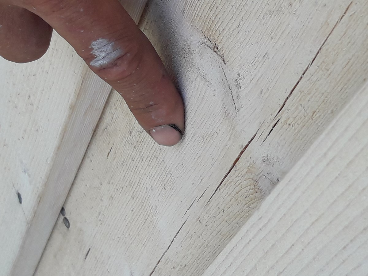

Jeg har fået lavet træfacaden på huset, mens jeg maler ser jeg at der er sprækker i træet er det OK? Holder det vand ? Jeg har givet det lak og så skal det males se foto, jeg syns ikke det ser OK ud altsammen, så er sprøgsmålet om jeg skal klage - det var ideen at det firma skulle lave fler ting for mig men nu er jeg skeptisk.  Er dette klampehuggeri ? Sprækket træ, søm der mangler osv.

Der mangler et søm eller to...

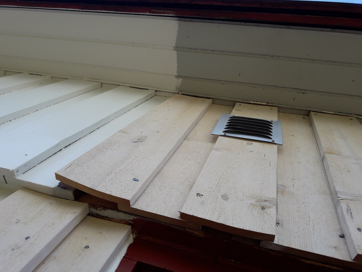

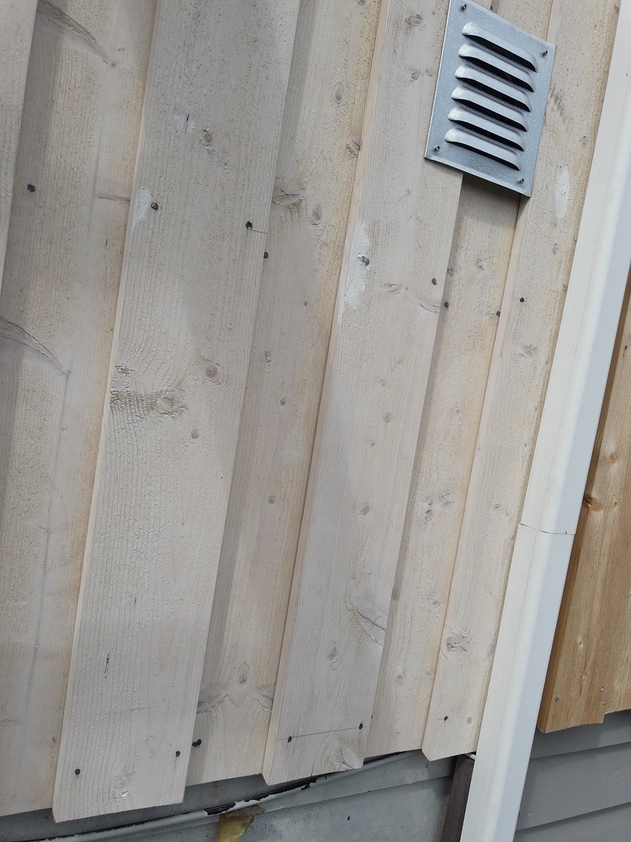

Jamen - træ det sprækker jo?  Jeg ville så mene, at lige de viste brædder skulle have være vendt modsat - man sætter altid "surt bræt" på (kanterne ind i mod) - ikke som på billedet.. (men det kan være svært at se, på tynde brædder - og hvis det skal gå stærkt, såå..??)

Sprækkerne bør du lukke fx. med noget akryl fugemasse inden brædderne males.
Ved bræddebeklædning skal man så vidt muligt prøve at holde kernesiden udad og topenden nedad.

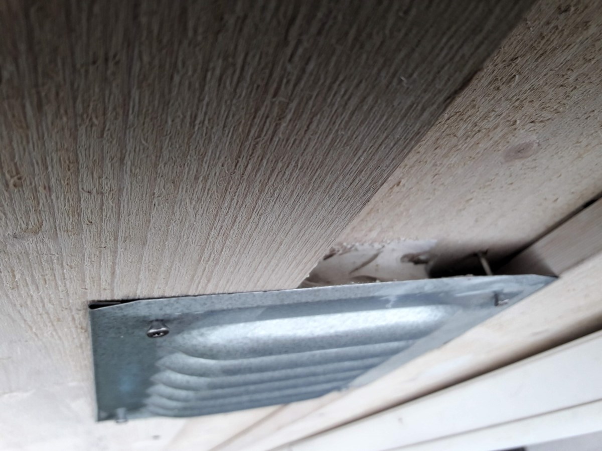

Lidt sjusket at der mangler søm.
Pil brædder af og vend dem med marvsiden ud.
Dækbrædder skal kun sømmes med 1 søm i midten med brede dækbrædder.
Revnerne du viser kaldes ridser som forstærkes når der er sømmet som vist..

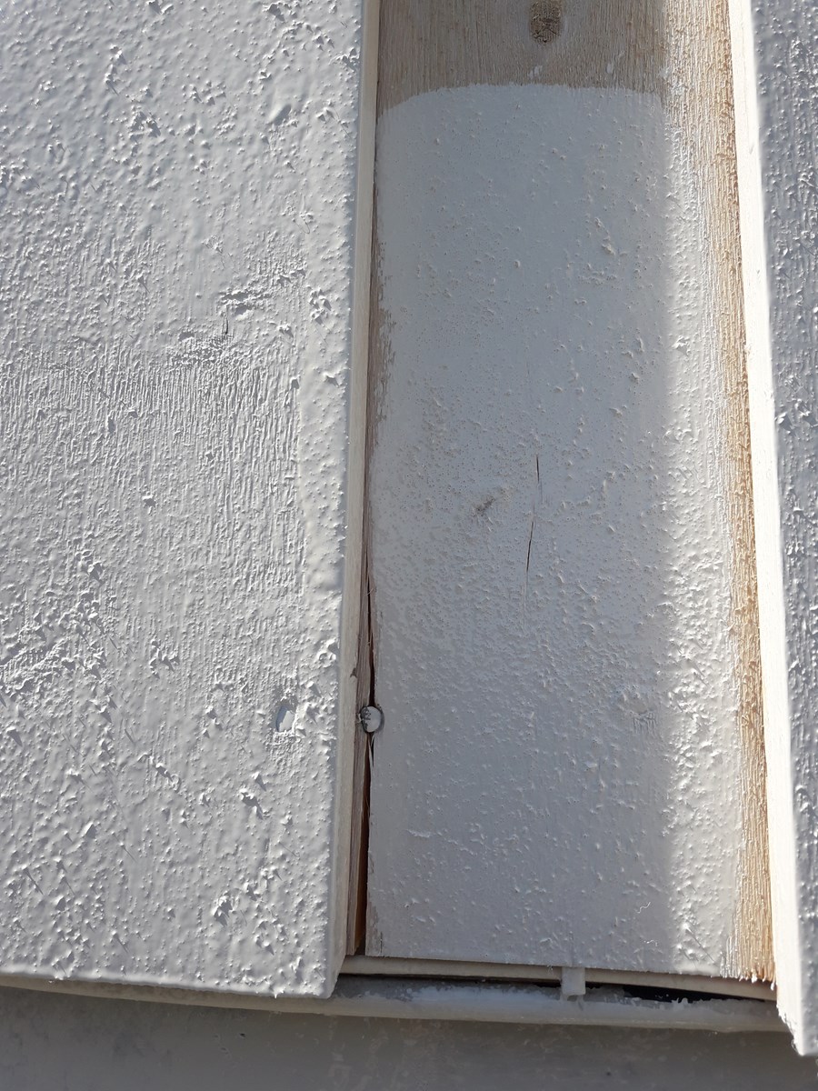

Jeg havde tænkt over at give det firma mere arbejde med mit tag, men det tror jeg så ikke er relvant, hvis han vender dækbrædderne forkert, han er en hyggelig mand med Brazilliansk baggrund.  Jeg har fik skiftet dette her fordi der var sort rockwool under som afgav meget dårlig luft. Der er stadig problemer her i huset med dårlig luft i stuen og min arme hund går og hoster. Der for tænkte jeg at næste projekt var at fixe taget. Det er svært at finde ordentlige håndværkere i Norge hvor jeg bor. TAk igen. Her er foto af træværket han har monteret, den ru flade suger meget maling.
