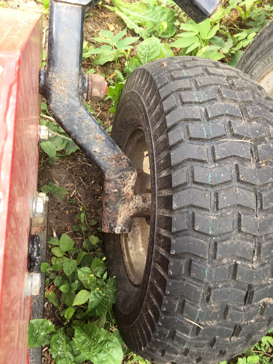

Jeg har et hjul som på billedet der skal af for lapning. Har fået løsnet låsebolten på ydersiden, men kan ikke trække hjulet af akslen.
Er der nogle smarte tricks til at få sådan et trukket af akslen det sidder på?

Har du lidt flere oplysninger, eller billeder.
Er hjulet med en form for lejer (kugle/eller rullelejer)
Har du prøvet at banke på fælgen bagfra, brug en træklods til at ligge imellem, og bank med en passende stor hammer.
Du kunne jo også afmontere dækket på stedet, så du undgår at afmontere hjulet.
Vi mangler lige et billede fra ydersiden.
Du skriver at du har fjernet låsebolten - mener du en møtrik der holder lejerne på plads? Hvis det er tilfældet, så skal navet have nogle slag med en hammer fra bagsiden (evt. brug et stykke fladjern som "mellemled") - så plejer det at lykkes.
Man må gerne give dækket nogle gode spark fra siden, det plejer at hjælpe hvis fælgen er groet fast.

Ok, er blevet lidt mørkt til nye billeder, så det må blive i morgen, men en tidl tråd har et billede
https://www.lav-det-selv.dk/forum/aft/218422
Som jeg husker er det en bolt & skive der holder hjulet på plads, og det ligner lukkede kuglelejer - som så nu sidder fast på akslen. Ser ikke rustens ud, men må prøve med caramba og en forsigtig hammer
Kan godt rode med dækket, det ville bare være nemmere på en dækmaskine 😊
Forsigtig hammer? Nej der skal vold til,

Det er da ikke så svært - støder jævnligt på "problemet" - ingen vold bare større værktøj :-)
brug et koben og træk til så smutter fælgen af.
