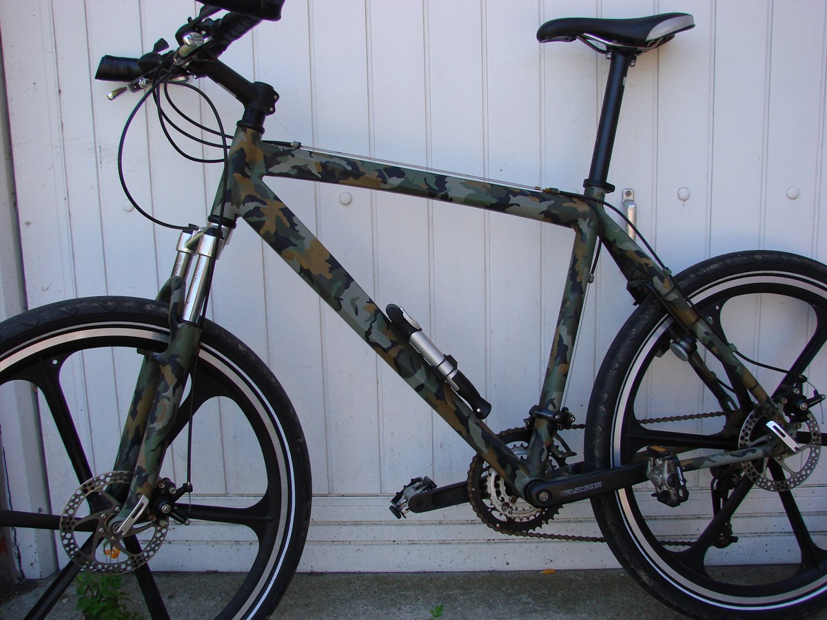

Du kan jo gøre en dyd ud af, at male i hånden
Jeg har brugt Humbrol maling på min mountainbike, og det holder nu på 6 år...og de små bøtter vælter ikke budgettet
Modelfoto jeg saksede på nettet... så farverne er ej de samme som jeg har brugt
