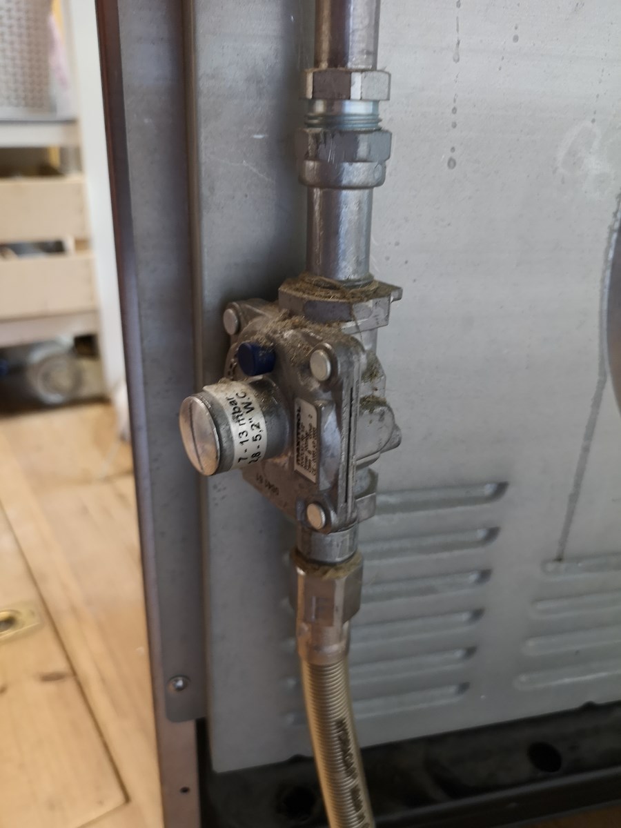

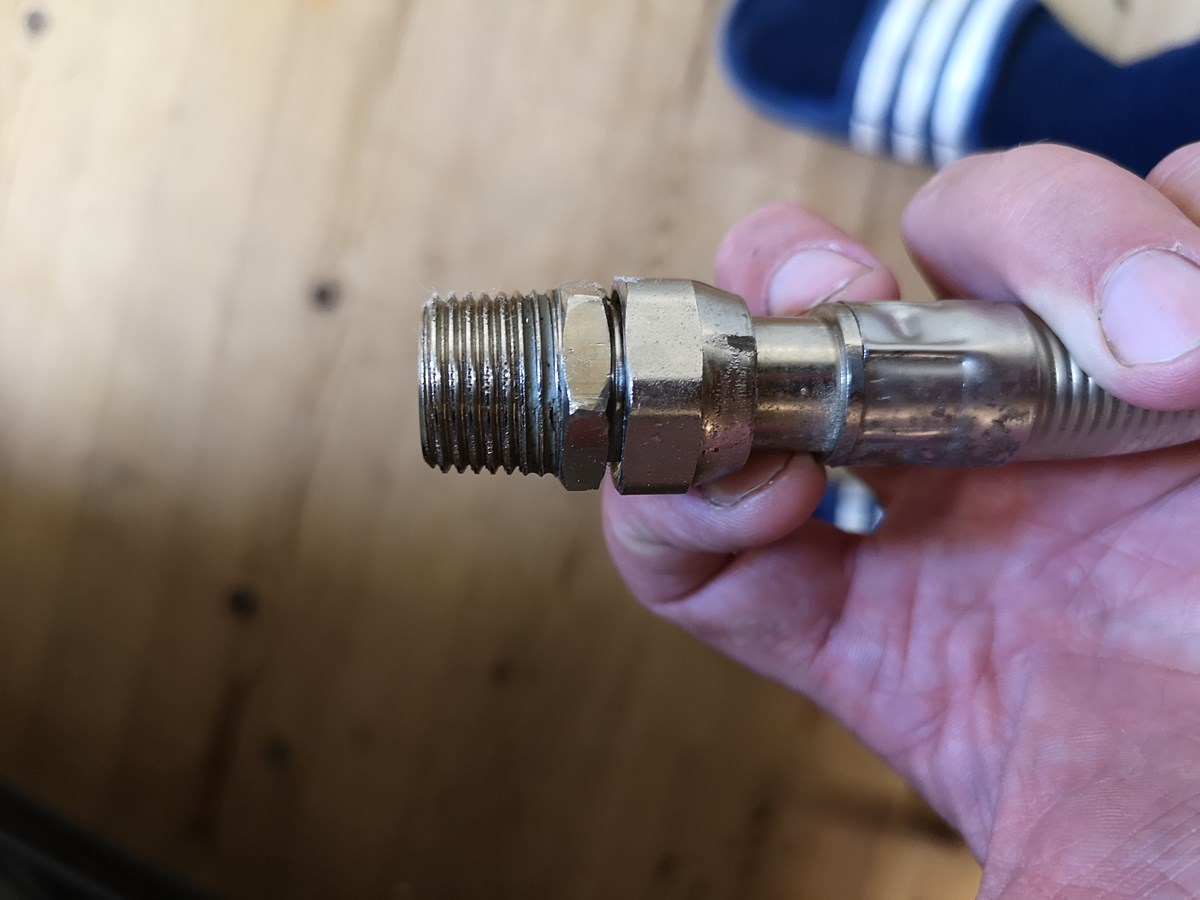

Jeg har et gaskomfur der ellers har været tilsluttet bygas, men nu skal over på flaskegas. Jeg har købt nye dysser.
Men hvad skal der ellers til? er der nogen der kan fortælle mig hvordan jeg tilslutter en flaskegas?
har lidt billeder af den gamle slange:

det er en trykregulator, jeg ville tilslutte den før trykregulatoren

Ja jeg skal vel skrotte den der trykregulator der sidder på. Og så køre uden ( fordi den sims man sætter på flaskegas er en regulator )
jeg ville beholde den på, for du ved vel ikke hvilket tryk komfuret skal køre med

Fandt sådan en her.
https://www.skiftselv.dk/grill/dan-grill-regulator-adapter-m-slange/?utm_source=GoogleShopping-Bolig-Fritid-Grill&utm_medium=cpc&utm_campaign=produkt&gclid=EAIaIQobChMIyvPsg-mW3AIVDAHTCh3xngPhEAQYBSABEgI0Z_D_BwE

Hvilket tryk er dine nye dysere beregnet til? Det skulle gerne svare til det tryk som din nye regulator giver (29 mBar).

Den kan du ikke bruge, der står 7-13 mBar på din gamle regulator. Så du skal lade den gamle sidde, som DIY spejder skriver.

Ok. Skal gassen så køre igennem den regulator der sidder på gasflasken og så videre igennem den regulator der sidder på den gamle slange ?
3805 7000
Du skal købe en ny regulator til din gasflaske som passer til dine (nye) dysere, og således kun have een regulator.

Yes, den gamle regulator skal af, den duer kun til bygas, og så køber du en ny flaskeregulator med slange, og resten foregår i dyserne.
Flaske regulator m. slange kan evt. købes i Harald Nyborg som kit.
