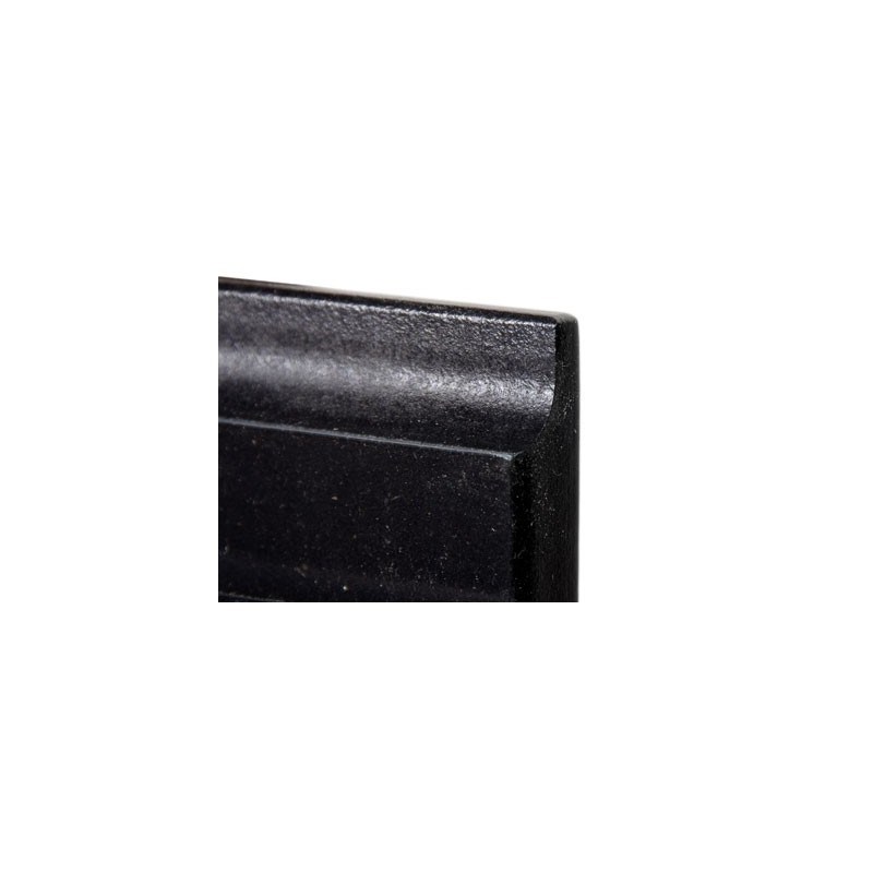

Billede passer rimelig godt med hvordan pladen kommer til at se ud (selvom det er et lille billede)
