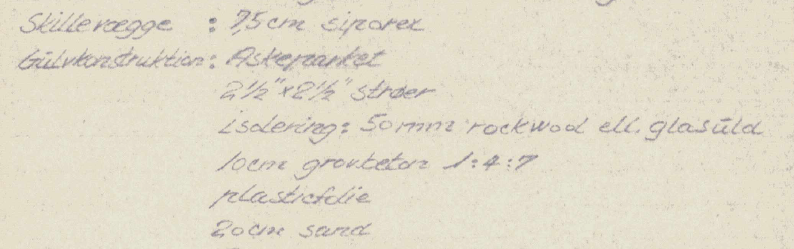

Vi skal renover en del af vores hus, og jeg tænker at ligge gulvvarme under den afsluttenede gulv.
Konstruktionen kommer til at bestå af strøer og rockwool, gulvvarme i plader, gulvpap, afsluttende gulv. Jeg vil jo være fristet til at ligge dampspærre på betonen, da varme fra installationen også vil varme nedad og derved også varme betonen således at der afgives fugt opad.
Dampspærren skulle placeres med 200 mm overlæg samt ført op til øverste kant af fodlisterne?
Er det helt galt - nogle erfaringer?
