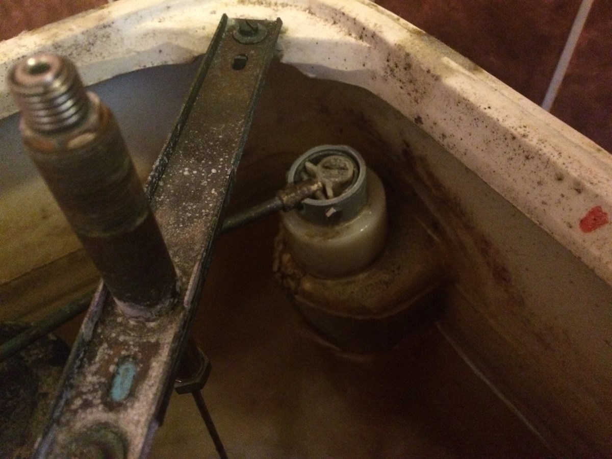

Jeg viser lige et billede af hvordan jeg fixede det og det har virket et par år nu. Det var meningen at 4 mm.bolten (dog RF) skulle erstattes med en stift der er lidt længere. Det er en stump 32 mm. PVC rør som ventilhuset er forstærket med.

Tusind tak. Det var lige hvad jeg har brug for
