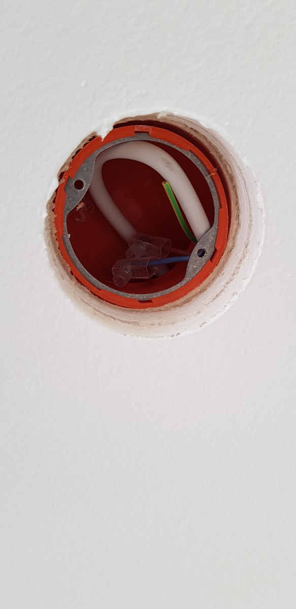

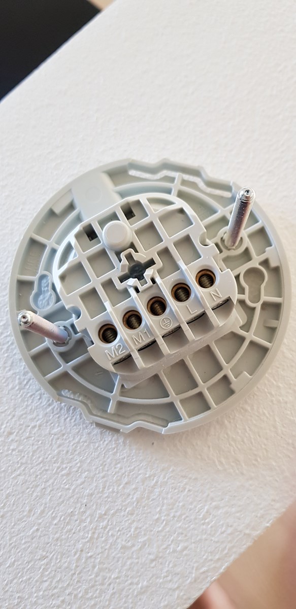

Montering af lampeudtag FeuerDK 623 2605 08-07-2018 18:58 Hvilke ledninger skal monteres hvor? Blå, brun og jord. 2 svar Følg tråden Annonce Annonce Annonce
christiannielsen 2442 08-07-2018 19:14 Blå: NJord: Jord (den i midten)Brun: M1 (formoder det er tændledning fra en afbryder) Denne bruger er slettet og ikke længere aktiv.
christiannielsen 2442 08-07-2018 19:18 Jeg ved godt det ikke indgår i dit spørgsmål, men loftudtaget skal faktisk trækkes ned til under/overfladen af loftet. Hvis det ikke kan det kan du købe en afstandsring her Denne bruger er slettet og ikke længere aktiv.
