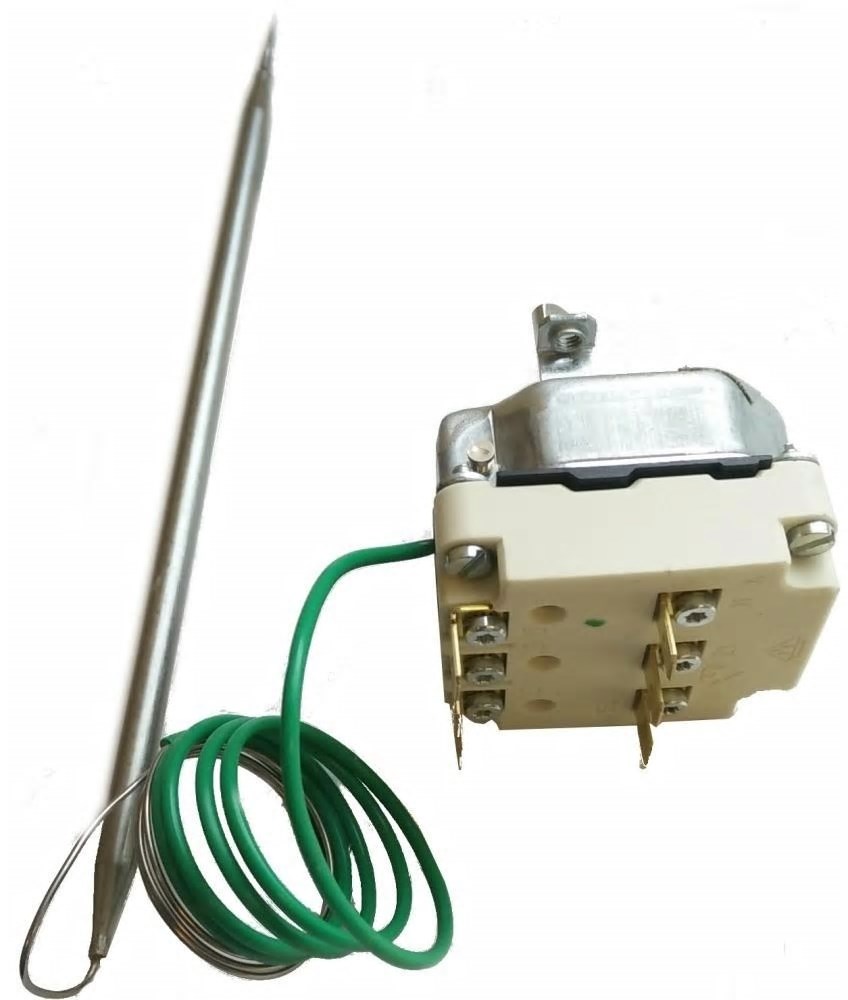

Tak, men billedet viser selve termostaten og den virker, det er mest justeringen af kontroleren i det mest anvendte område der er problematisk.

Mon ikke controller og termostat er det samme

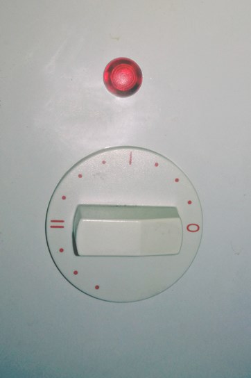

Den første jeg satte billede ind af, er bare uden drejeknap monteret.
Metro termostat

For at der ikke skal herske tvivl, tingen ser sådan ud.
 Er ret sikker på den er som på det første billede jeg satte ind.
Men ved ikke om den er til at skille ad, ofte er sådanne ting jo klemt sammen og umiddelbart ikke beregnet til at adskille.

Den du viste er anden generation, jeg gætter på at den der sidder i min, er en printplade med komponenterne loddet på og monteret indvendig med skruer, der skal nok komme en rapport.
