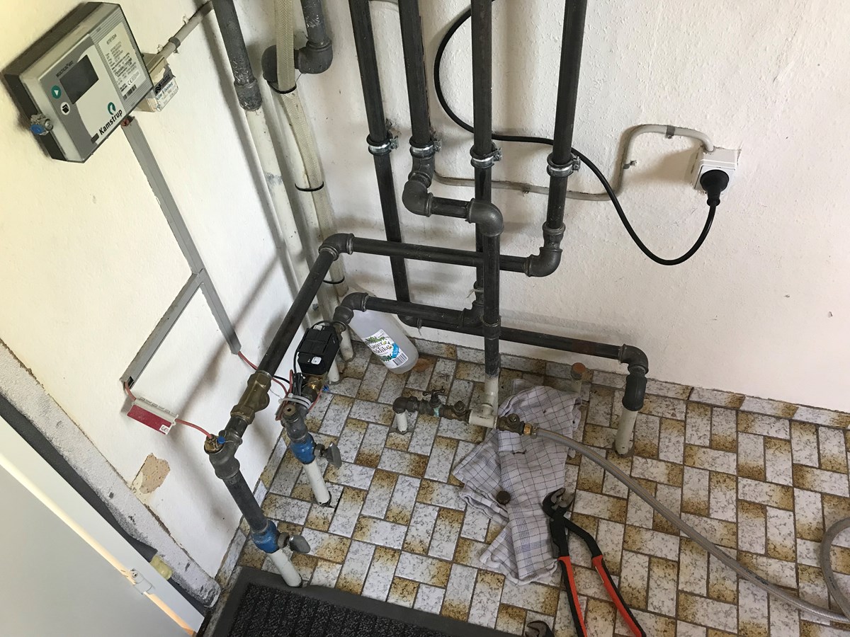

Jeg skal gerne have afmonteret to radiatorer, og i den forbindelse skal vandet jo af systemet. :)
Jeg kan dog ikke helt få det til at fungere som jeg vil...! (Vedhæftet billede af rørsystemet.)
Indtil videre har jeg gjort følgende:
1: Lukket for fremløb, og åbnet radiator termostaterne fuldt
2:Monteret slange til aftapning
3:Prøvet at åbne for de 2 ventiler nederst der hvor slangen er sat til.
Problemet er bare at der ikke kommer noget vand ud!!!
Nogen der har et godt bud på hvorfor der ikke kommer noget vand ud af systemet?
Det er jo et lukket system, så for at der kan komme vand ud i bunden, skal der jo luft ind i toppen.. så du skal åbne udluftningsskruen på de 2 radiatorer du skal have afmonteret
Det har jeg nu prøvet, indtil der ikke kom mere vand ud.
Så prøvede jeg at afmontere den efterfølgende, men den var stadig helt fyldt med vand. Skal der sættes tryk til eller noget, for at få det sidste vand ud af radiatorerne?
nej der skal ikke sættes tryk til. Prøv at åbne flere luftventiler på andre radiatorer.
Prøv at afmontere din tømmeslange, og se om det er aftapningshanen der er stoppet. Når du har taget trykket af anlægget ved at have haft udluftningsventilerne åbne, er der kun lidt tryk på ved aftapningsventilen, så prøv on du kan føre en skruetrækker eller lign. gennem aftspningshanen.
Så lykkedes det, der sad noget vat eller lignende og blokerede inde i aftapningshanen.
Mange tak for hjælpen
