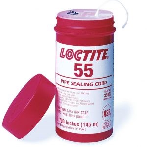

Jeg synes eneste fornuftige alternativ til pakgarn, er paksnor fra Loctite.
Det virker fortrinligt, men et lidt dyrt alternativ.
https://new.aplica.dk/webshop/produkt/loctite-55-snor/
