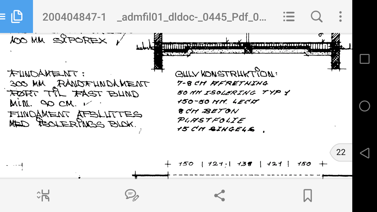

På vedhæftet tegning ses gulvkonstruktion... Kan man ligge gulvvarme direkte på sådan en ? Og så komme klaplag derpå?

Vi har ikke fået mulighed for at tage gulvtæppet af endnu, men har forstået på sælger at der er spånplade under gulvtæppet..altså ovenpå afretningen..
Tænker i vil få en høj varmeregning pga der kun er 50mm isolering i jorden, meget varme vil fise den vej ned - og heller ikke sikkert det er lovligt jævnfør byggereglementet, hvor der vist er krav om 300mm isolering..

Der stilles kun krav til min. 300 mm isolering hvis hele konstruktionen fjernes jf. Bygningsreglement 2018.
Det vil være en kraft fordel at isolere fundamentet hvis der udføres gulvarme på eksist. gulv.

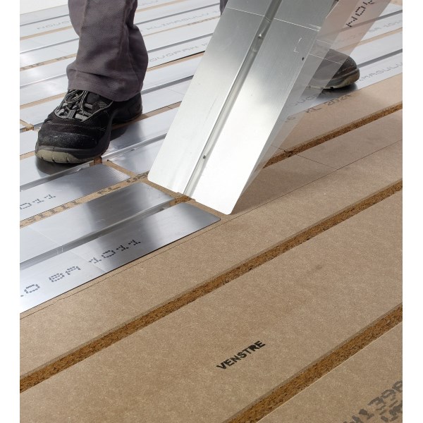

Minimum bygnings højde for vandbaseret gulvvarme er 12-15 mm opbygning af gulvvarme på varefordelingplader ved brug af 12 mm pex-rør. herefter udlægges min. 14 mm parketgulv.
Gulvhøjde i alt ovenpå eksist. 30 mm.

Det er et køkken alrum.. der skal laminatfliser på, sådan nogle livstids nogen der er god tykkelse på som netop kan anvendes til gulvvarme 😊 men ville droppe gulvvarmen hvis vi skal hen og bryde en hel masse op, det rækker pengepung ikke til lige først for.. men altså fra afretning skal vi bruge 30 mm højde for det kan lade sig gøre så ? Ligger vi det spånpladerne så eller på rionet direkte på afretning og så klaplag derpå ?
Som bygningskonstruktør skriver kan du ikke bruge beton i den løsning men varmefordelingsplader. Normalt fordeler beton varmen ud i gulvet, men da der ikke er plads til mere beton i højden, skal du bruger varmefordelingsplader til at fordele varmen ud i gulvet. Du kan se nedenstående foto. Oven på varmefordelingspladerne skal du så have minimum 14mm gulv.
