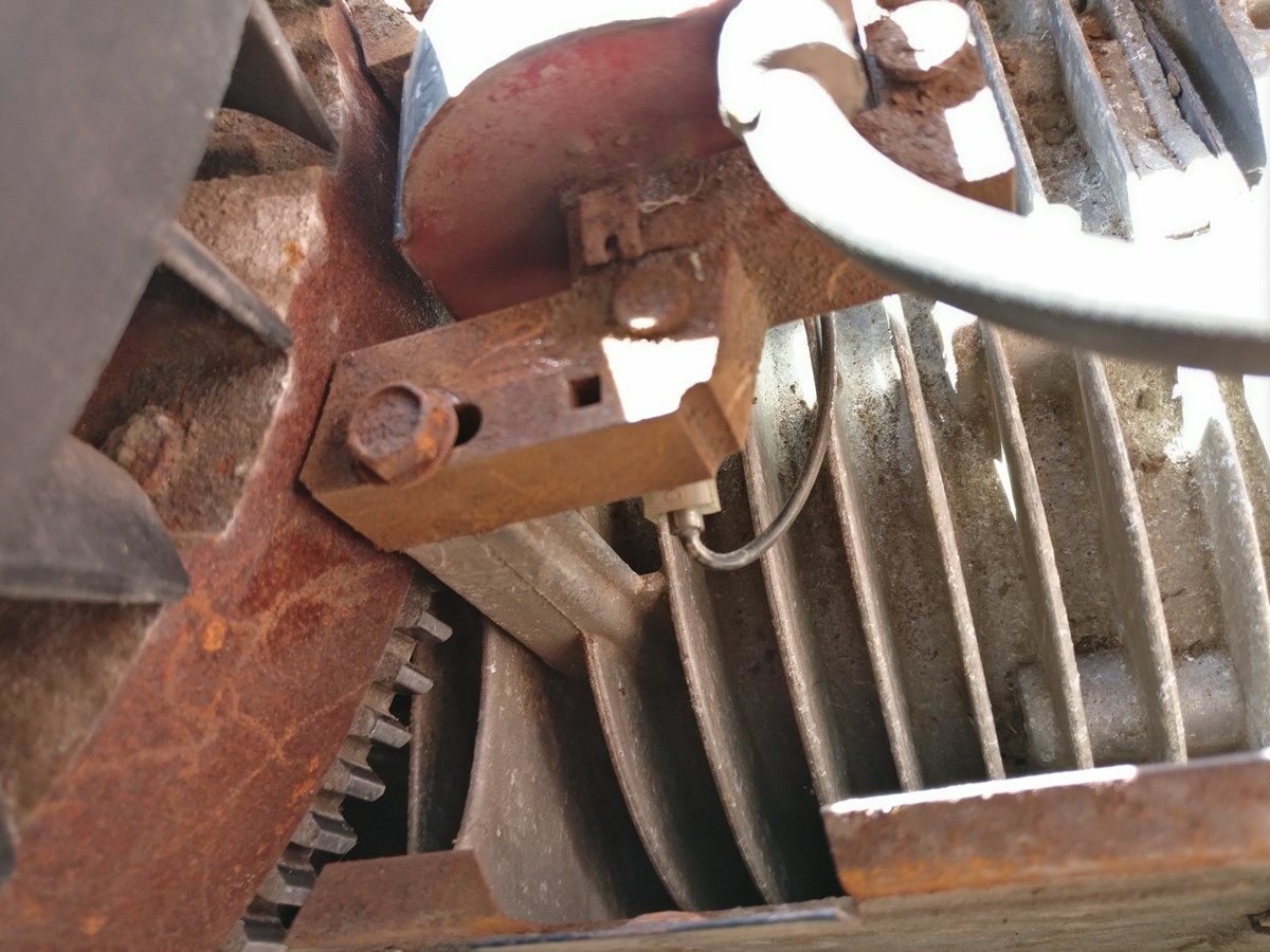

Havetraktor - tændspole spørgsmål way3000 38 8900 06-07-2018 17:30 HejJeg har en gammel havetraktor jeg er ved at lave ledningsnet på og er rendt ind i et problemTændspolen har en lille ledning på sig, der umildbart ser ud til at gå til stel og så videre til "noget". Det "noget" ved jeg ikke hvad er, jeg troede det var en klemme 15 (12v start strøm) man kunne slutte for at slukke motoren men det er det vist ikke?Er der nogen der kan fortælle mig hvad den ledning skal gå til? - Mvh. Carsten 3 svar Følg tråden Annonce Annonce Annonce
way3000 Trådstarter 38 8900 06-07-2018 17:40 Sådan som jeg har læst mig frem til er den ledning en der slukker motoren hvis den får stel, men den er konstant stellet der hvor den sorte og røde ledning er sat sammen? (og den har virket før) - Mvh. Carsten

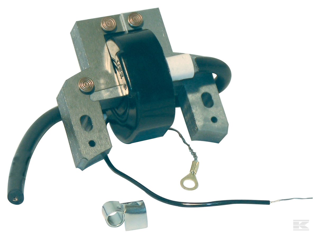

je_ns 9988 06-07-2018 19:19 Hvilken motor sidder der på dyret ?Her er et billede af en fra en mindre B&S, her ser det ud til, den ene ledning skal til stell, og den anden er stopledningen, der skal til stell når man ønsker at stoppe motoren. Vi prøver igen, i morgen -- LDS Tip Automatisk tip Se ugens tilbud på værktøj hos Harald Nyborg
way3000 Trådstarter 38 8900 06-07-2018 20:02 Min har kun 1 ledning, og så den til tændrøret selvfølgelig. Det der undrer mig er at den går ned som der på det billede og bliver en fast stel med en ledning der går videre til tændingen :s - Mvh. Carsten
