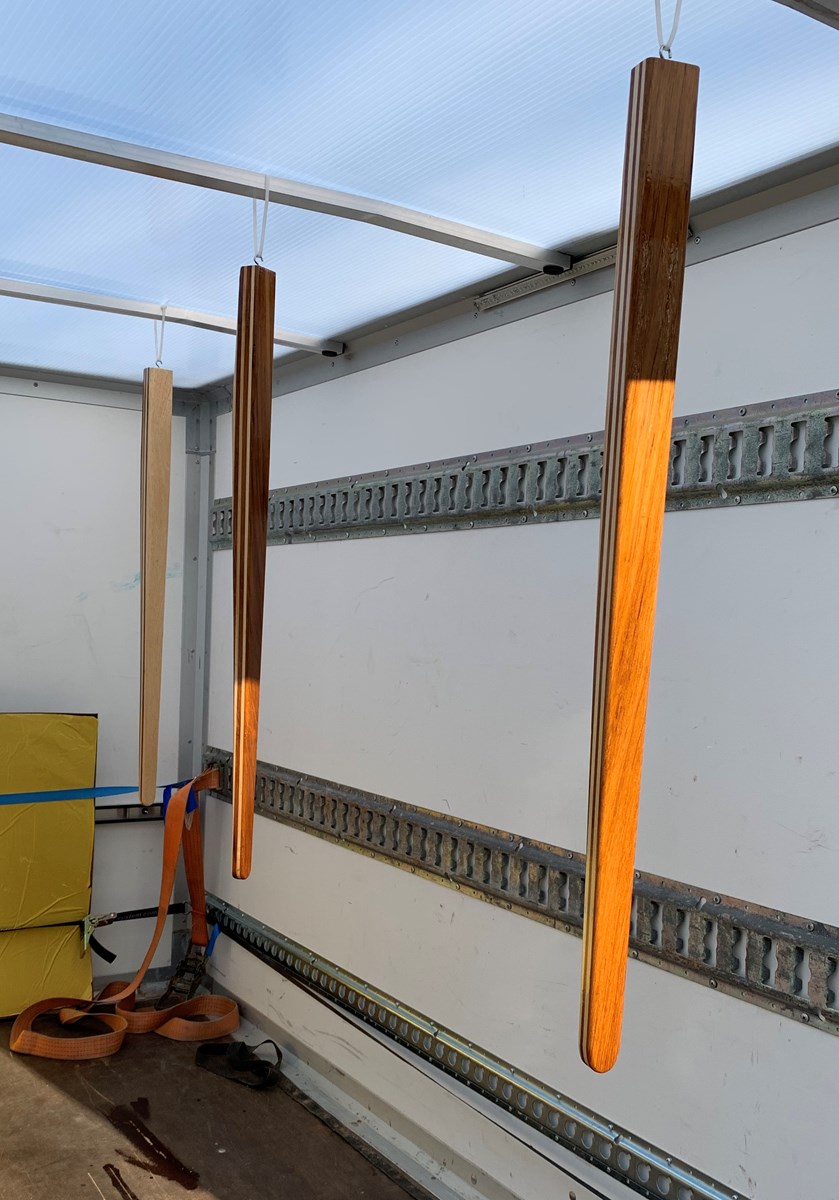

Lave ny rorpind
Kunne tænke mig at lave en ny rorping til vinter - da jeg gerne vil have en kontrastfarve lagt ind, har jeg tænkt mig at lave den i limtræ, teak som det ene, hvilke træsort kan så bruges som kontrast (lysere) - håber der er en "træmand" der kan hjælpe med oplysning om hvilke træsorter der kan bruges - teaktræ fordi det har jeg {:o)

Jeg tænker umiddelbart asketræ, stærkt og lys i farven.
Ja, ask er et rigtig godt bud. Det står rigtig godt til teak..

Hvis det skal være helt vildt, så noget kirsebær/ ask.

Skylder da svar på hvordan de kom til at se ud, ask og teak, limet med epoxy og lakeret 8 x med epifanes rapid clear.
