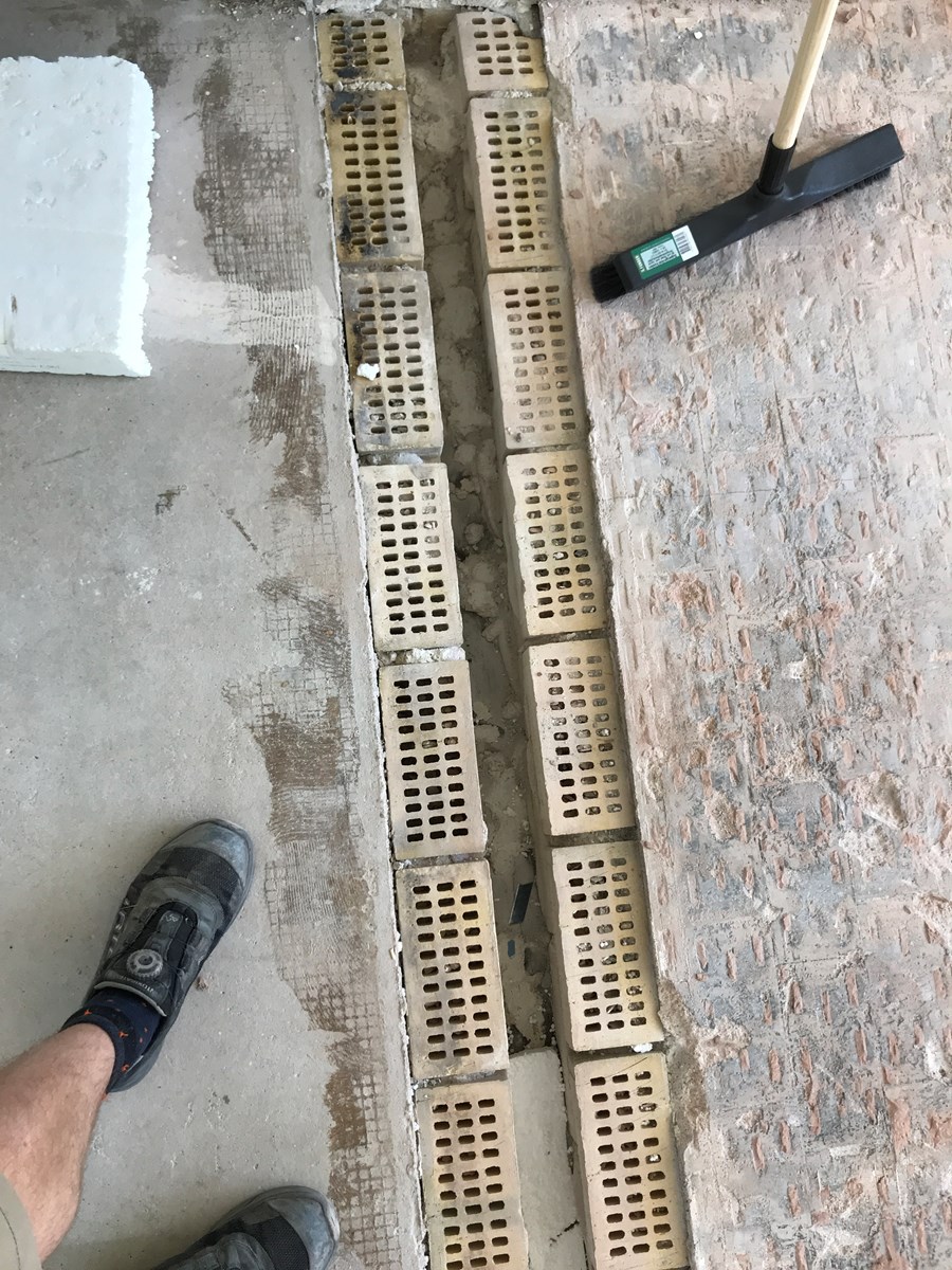

Jeg skal ha smidt flydespartel ud på gulvene i huset næste uge og har derfor fjernet en halvmur i stuen. (Billede vedlagt) muren gik under betongulvet og skal derfor have fyldt op i det i det hul der nu er(2m lang, 15cm bredt og 10 dyb) Hvis jeg fylder beton i kan jeg så smide dampspærre på og gulv næste uge selvom den nye beton ikke er tør?
Eller skal jeg fylde hullet op med andet? Havde tænkt på lidt mursten og noget andet ?

Jeg har indtil videre fyldt hullet med halve letbetonsten således der er plads til evt 5-7cm beton.
Jeg er bare i tvivl omkring om det er okay at smide flydespartel ovenpå 2-3 dage beton, selvom det er så lille en sprække- eller om der skullle fyldes som du siger evt sand, brokker og så flydespartel for resten for at fylde ud?
