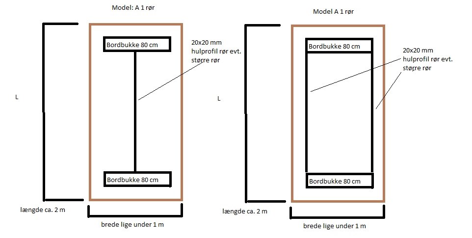

- tror du disse profilrør på 20 x 20 mm i tykkelse 2 mm er nok til at afstive?
https://www.sanistaal.com/da/produkter/staal-og-metaller/staal/staalroer/koldtformede-hulprofiler/c-638815/1204353/koldtformet-hulprofil-kvadratisk-s235jrh-udekaperet
Jeg er fortsat lidt i tvivl om hvordan afstivningen/sargen skal være. Jeg tænker enten version 1 eller 2, hvor profilrørene er sat op i pladen med spånskruer samt lave en smart anordning med at bolte dem fast til bene for at forhindre at det vakler.
tror i version 1 er stærk nok? vil meget gerne holde vægten nede så meget som muligt, bordpladen kommer alligevil til at veje omkring 55 kg i sig selv.
Fra bordbuk til bordbuk bliver der et span på ca. 170 cm.
Bene bliver monteret med bolte op i bordpladen hvor jeg påtænker at montere Koblingsbøsning noget i stil med disse
 https://www.carl-ras.dk/e-shop/beslag/moebelbeslag/moebelsamlebeslag/moebelskruerbolte/koblingsboesning_90809/?rel=product&level=5
for at undgå problemer når vi skal flytte.
Hvad tænker i?
