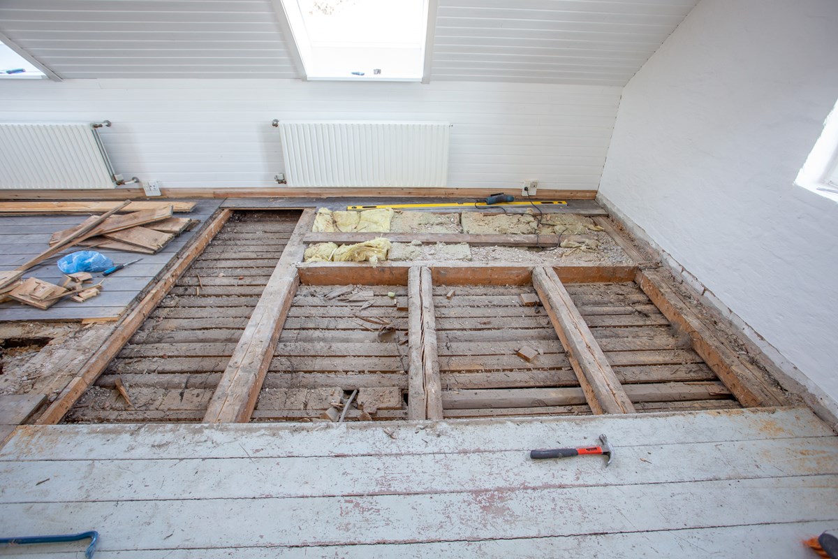

Jeg er er gået igang med at rive vores gulv ned på første sal da vi gerne vil have nyt trægulv som kommer til at bestå af enkelt-stavsparket ovenpå gulvspåndplader med lyddæmpende underlag imellem.     Det gulv der ligger der nu bestod af gulvtæppe ovenpå spånplader som så igen lå på det oprindelige gulv.
I forbindelse med jeg fjerner det gamle gulv er jeg stødt på det problem at jeg er i tvivl om hvordan jeg får fjernet sidste bræt under væggen da det nærmest ligger ovenpå det eksisterende gulv.?

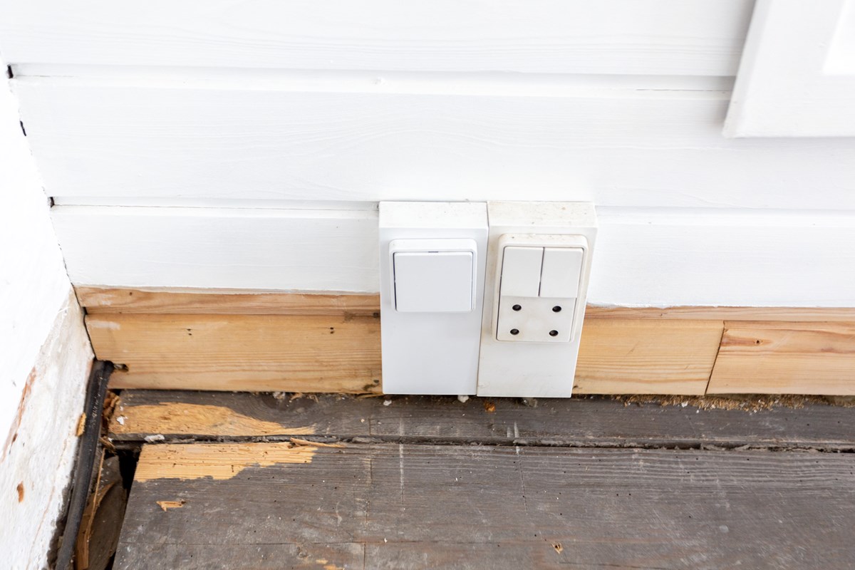

1.  Stikkontakterne ligger i øjeblikket i panelerne.  De skal flyttes 20-30 cm op.  Hvordan får jeg skjult det hul der kommer?  Kan jeg skifte de to nedereste profilbrædder?
2.  Bjælkerne ligger med afstand af 80 - 105 cm.  Der er planen at slå en regel på i siden og så lave udvekslinger imellem med en regel i mideten så afstanden mellem hvert punkt spånpladen hviler på kommer til at være den halve afstand. 40-52,5 cm.  Hvilken dimension bør regler være? Er 45*145mm nok?
3.  Og sidste spørgsmål.  Selve bjælken der der 15*15cm er jo ikke helt lige i sdien.  Hvordan fasgører jeg reglerne til bjælken så den ikke kommer til at stå skråt på oversiden hvår spånpladen skal fastgøres?

1. Måske er det kun nødvendigt at udskifte det nederst hvis kablet går igennem kun det bræt. Du må skrue underlaget af for at se efter. Hvor nemt det er at tage det nederste bræt af er svært at sige, alt efter hvor det er sømmet fast. Men der er da nogle sorte huller på billedet som ser ud til at være søm.
Jeg vil nok foreslå bjælkesko hvis du vil være på den sikre side. Spærtræ 45 x 145 vil være ok, såftemt du ikke laver dem for lange. Jeg vil mene max. 3,0 m. Ellers må du lave en ekstra udveksling.
Ja profilbrædderne er sømmet godt fast.  Tror jeg kommer til at fjerne de to nederste brædder.  Håber bare jeg kan gøre det uden at ødelægge de andre brædder.

Tak. Så er det det jeg gør.  Hvis jeg laver en udveksling i enderne samt en i midten så bliver spændet cirka 2,3m  bredden på rummet er 4,65m

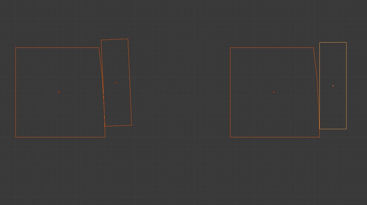

Hvordan får jeg fastgjort spærtræet i siden af de eksisterende bjælker. Hvor lange og hvor mange skruer skal der bruges samt hvordan undgår jeg at træet kommer til at være skævt som nedenstående billede i venstre side?   Bjælkerne er jo ikke 1000 procent rette i siden.

Forresten hvilken skruer bruger jeg til at skrue spærtræet fast i den eksisterende bjælke?         Er 100 mm lang skrue nok med afstand pr. 30 cm?
