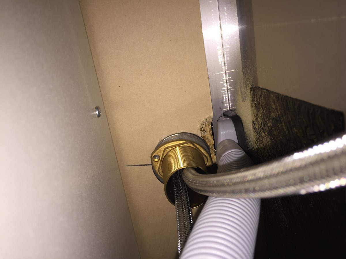

Jeg har brug for at stramme et køkkenamatur, da den pt. vipper. Hvilket værktøj kan jeg bruge? Hvis jeg ikke skal koble slanger fra?

Jeg har ikke set den type før. Normalt er der en gevindstang i midten som spændes op imod en stor skive.
Du skal sikkert have fat i en papagøje tang også kaldet vandpumpetang. Det er tilsyneladende den store sekskant der skal spændes. Det vil nok lette det lidt hvis du kan tage overløbs slange af vasken så længe. Smør denne ind i sæbe på kanten før genmontering
Tak for svaret. Fjernes overløbsslangen blot ved at løsne skruen ved overløbshullet indvendig i vasken?
Sidder der to små skruer på sekskanten, så løsner du dem, spænder sekskanten op med fingerne og strammer skruerne igen.
Skruerne mangler, så tænker det måske er det der gør at amaturet vipper. Jeg har lidt svært ved at finde ud af hvilken størrelse skruer der mangler. Modellen på vandhanen er en hansgrohe talis s.. nogen der ved hvilken størrelse skrue der skal bruges dertil? Jeg kan nemlig kun finde et helt sæt med alle mulige dele jeg ikke skal bruge udover skruerne, det har reservedelsnummer: 95049000
Mener de er 6mm

Jeg mener så at det er 5 mm. Og det er gevindstang + møtrikker du mangler, ikke skruer.
Der plejer at være et spændebeslag.
