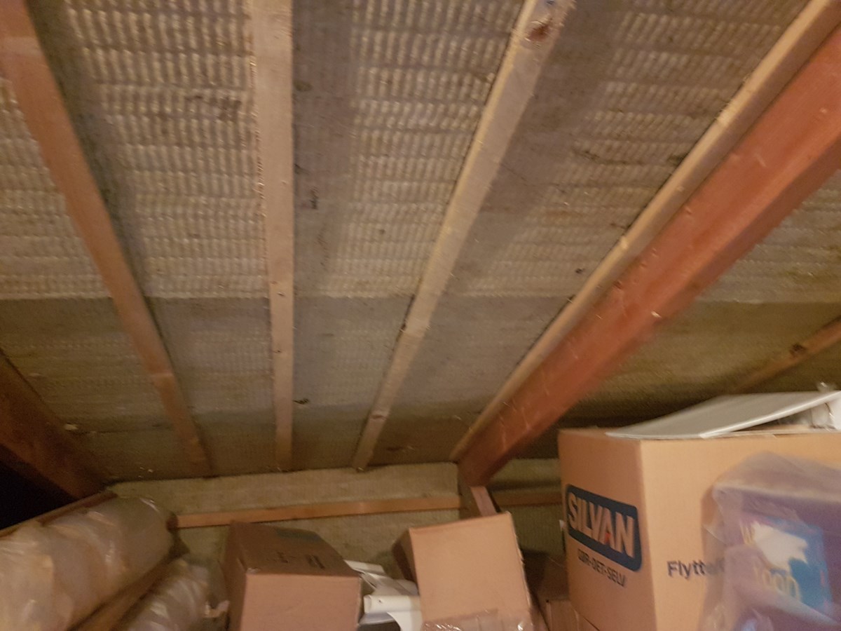

Jeg har isoleret med 25 mm støbebats/terrænbats op imod lægterne, mellem spærene, og holder isoleringen på plads med lister der er skruet op i lægterne.
Jeg brugte støbebats/terrænbats, da det har en hård stabil overflade.
støbebats/terrænbats findes vist kun i 50mm og opefter i tykkelsen i dag.
Vi har ingen problemer med mug eller sorte pletter, og der er pga. isolering eller andet ved jeg ikke, men dejligt med et pulterkammer, hvor tingene kan stå uden at tage skade.
Men om det er en hel gal konstruktion jeg har lavet ved jeg ikke, men det har fungeret for os siden 1996.
