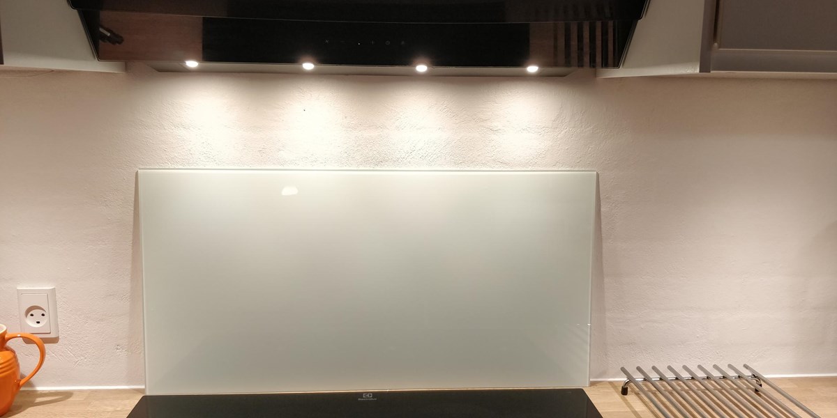

På min vandskurede væg ved min kogeplade vil jeg opsætte et glasstænkplade (frosted).
Mange steder på nettet ser jeg, at disse opsættes limede. Men jeg ser også at man kan få små beslag, hvor der anvendes 4 stk.
Vil I ikke mene, at jeg kan anvende beslagene i stedet for at line op? Glaspladen er vist 4mm og hærdet. Kan der være ulemper ved at anvende beslag?

Jeg ville ikke være betænkelig ved at anvende beslag - tvært i mod..
Beslagene har også den fordel, at du nemt kan tage pladen ned, hvis den skal rengøres.

 Tak for Jeres kommentarer - jeg køber beslag fremfor limning

 Min stænkplade er 80cm*40cm. Jeg har købt 4 stænkpladebeslag.

Hvor langt ind fra hver side vil i sætte beslagene (i top og bund)?
Vil I sætte pladen så tæt på køkkenbord som muligt (som jeg nu kan af hensyn til at beslagene skal skrues i murstenene) eller løfte den lidt op? hvor meget?

Helt ned til bordpladen med pladen. Et beslag på hver side ca. 10 cm oppe, og to beslag i toppen ca. 10 cm inde fra hver side.

 Ahh…..godt jeg spurgte for du siger at pladen hviler på bordet ikke? - troede jeg skulle have beslag i bunden   Tak for svar.

Sådan monterede jeg i hvert fald selv en for en del år siden, og det har virket fint.
