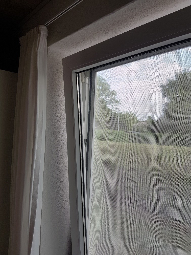

Jeg satte noget hvidt fluenet udvendigt på vores soveværelse, for at holde myg og andet kravl ude. Det hjælper også lidt mod solvarme vinduet vender mod syd.
