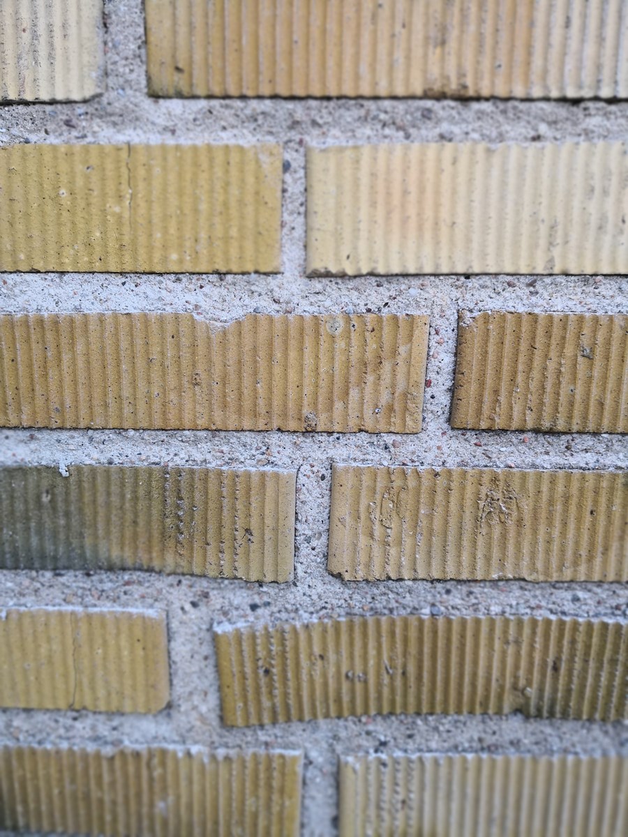

Jeg skal fuge noget mur, og udfordringen er at ramme den gamle fuge ved siden af... Jeg har forsøgt mig med bakkemørtel, men synes stadig ikke den er lige så grov at se på... Farven er der næsten... De gamle fuger er en anelse mørkere... Billedet er af de gamle fuger...
Det er meget svært at efterligne, men hvis du er tæt på kan det være du skal vaske lidt hårdere. Det ser ud som om det alleryderste lag er vasket væk så sten kommer til syne. men det kræver desværre forsøg og lang tørretid. Derefter at det udsættes for vejrlig i lige så mange år som det gamle.   Og det er der vel ikke tid til.
