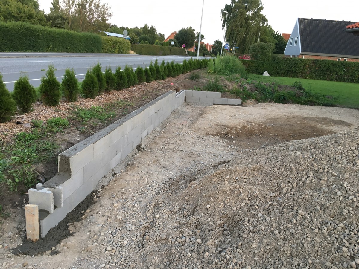

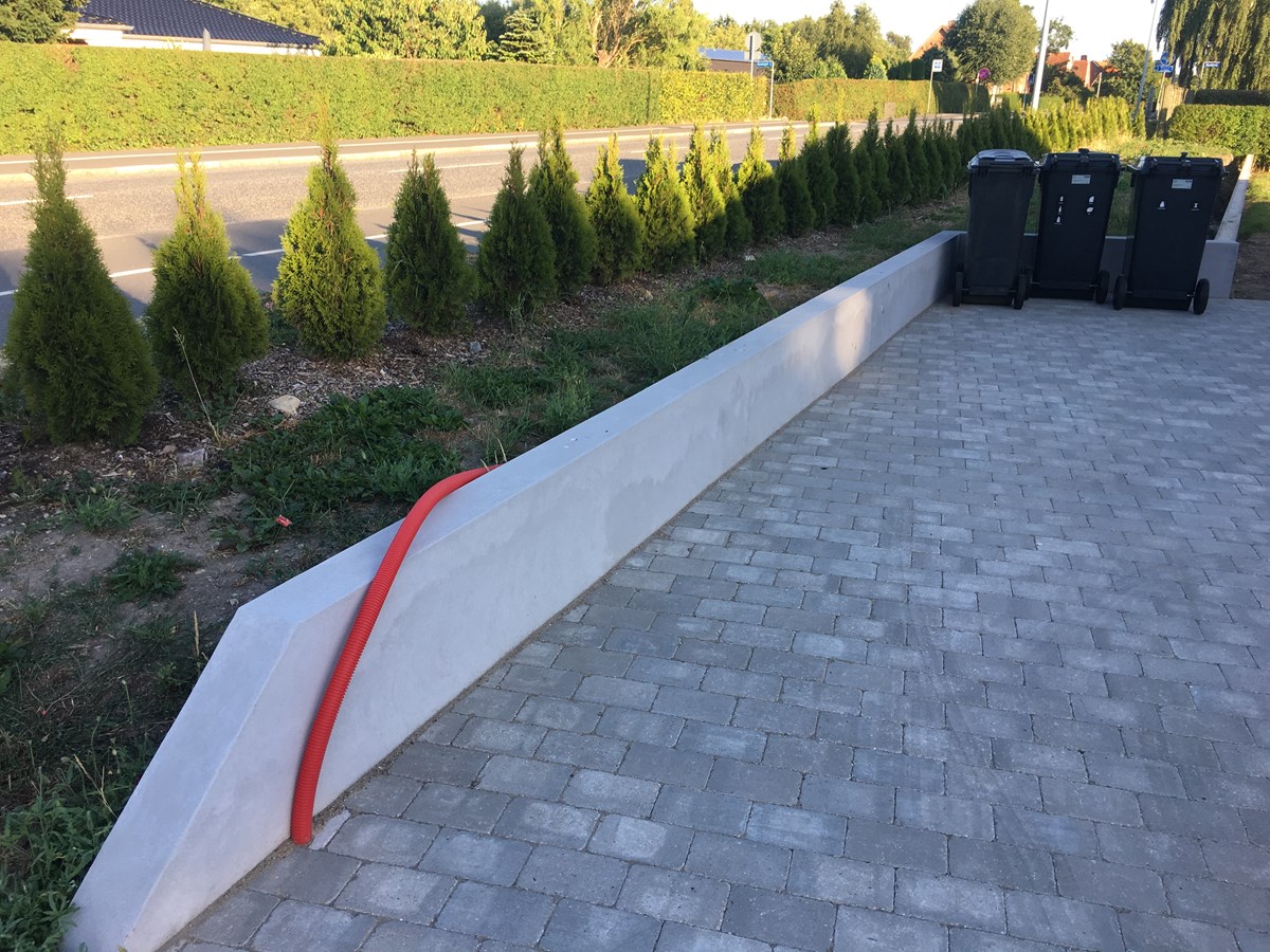

Jeg står med en hovedpine da min støttemur er begyndt at revne.

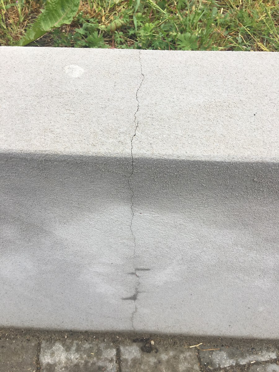

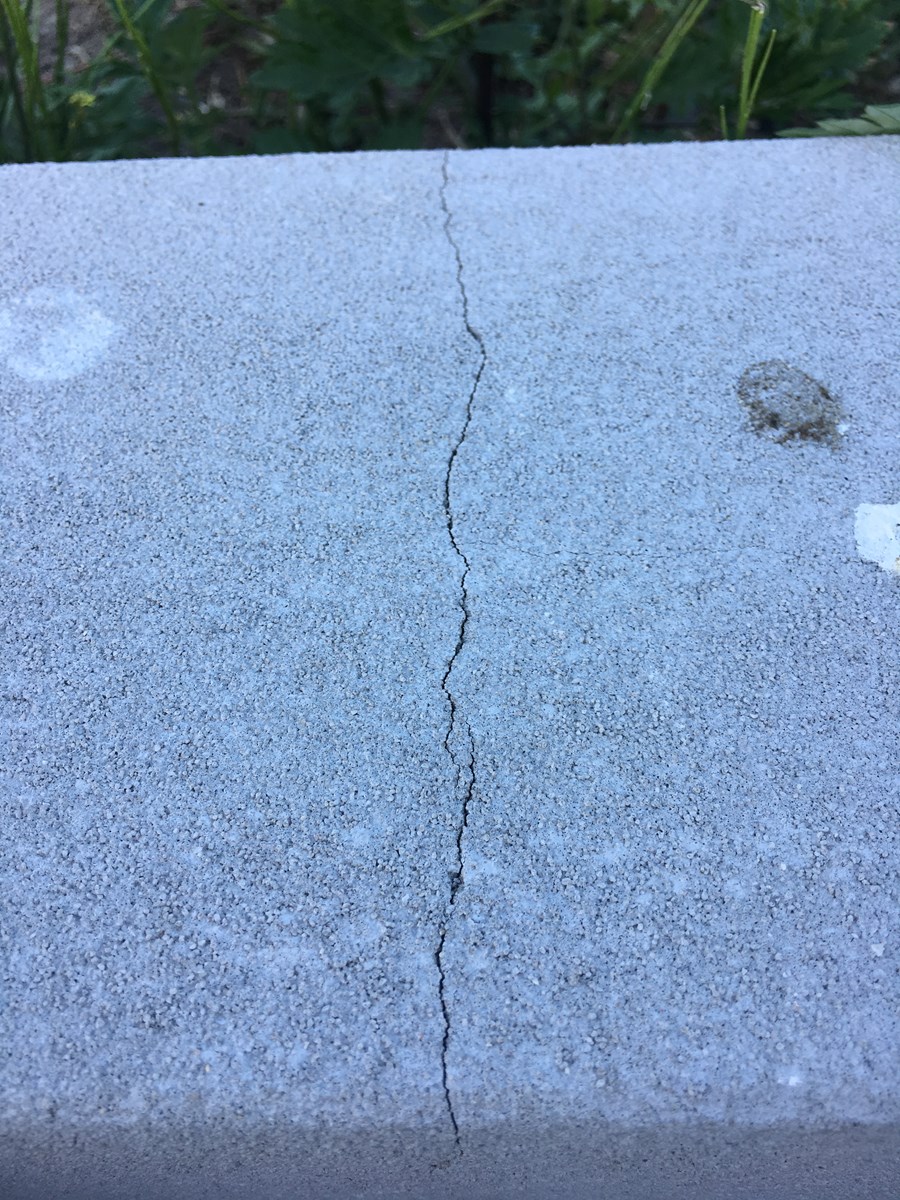

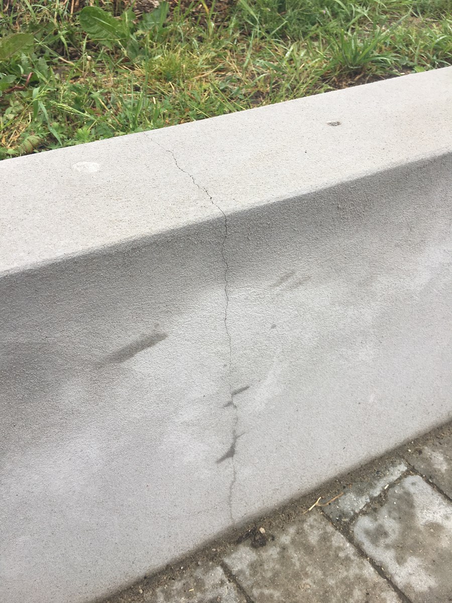

Sidste sommer har jeg opført en støttemur af fundablokke, men kan se at den nu er begyndt at slår revner (2 stks). Den første revne kom hen over vinteren, og nr 2 revne kom i løbet af sidste 14 dages tid.

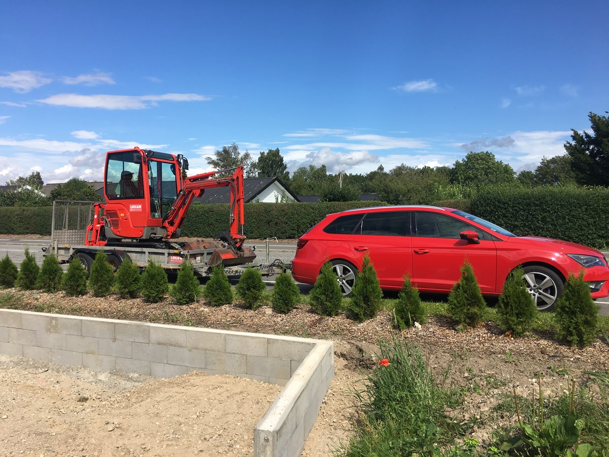

Muren er 3 fundablokke høj - hvoraf den første blok er under jordniveau - , hvilket ikke burde give disse problemer.
Muren er opbygget på følgende måde:
- Fundamentet til muren består af en "pølse" beton på ca. 30x30cm
- Der er brugt 15x20x15 fundablokke, som er jernarmeret både vandret og lodret med 8mm stål.  Jernet er lagt for hvert skifte vandret, og for hver 50cm lodret.
https://www.jemogfix.dk/fundablok-graa-15-cm/4176/9033558/
- Stenene er efterfølgende fyldt op med beton (Støbemix blandingsforhold 1 til 6).
- Til slut er det blevet pudset med indfarvet puds fra Weber.
Hvad kan disse revner skyldes, og hvordan bør man reparere dem?

Du var heller ikke bekymret for fundamentet med kun 3 rækker fundablokke.
Der skal såmænd ikke mere end 10cm. højdeforskel før det sideværts tryk er større end din nuværende mur kan klare uanset punktvis understøbning, men det er naturligvis din beslutning.
Det kritiske punkt er understøbningens vedhæftning til nuværende fundament.
Det ser ud til at det må blive den sure vej.
Ned med den gamle mur - grave fundamentet dybere - bygge ny mur
SKAL fundamentet ned i 90-120 ? Eller kan man f.eks. nøjes med 60-70 under jordniveau?
Spring aldrig over gærdet hvor spinaten gror højest.
Gør det rigtigt denne gang. Grav hellere et spadestik for meget end for lidt.
Rådet er stadig det samme - mindst 90cm og gerne 120cm.
Normalt støber man ikke i frostfri dybde til støttemure. Man graver ud til frostfri og intakt dybde, hvad end der kommer først. Så fylder man stabilgrus i op til ca. 300 mm under terræn. Stabilgrusen har meget høj permabilitet, så der står ikke vand i det - så det giver ikke opbrud ved hår frost.
Herefter støbes randfundamant, hvor der ligges vandret armering i - to Y10 i hhv. Top og bund. husk 500 mm overlæg ved endestød samt hjørner. Sæt gerne den første blok i den våde beton og sæt lodret armering i med det samme. Stil de sidste blokke op med med vandret armering, igen husk overlæg ved endestød. Udstøb og vibrer betonen.
Lav gerne bagfald på terrænet op ad støttemuren.
/K

Jeg har idag haft en murer ude og kigge på muren. Han mente at man i første omgang kunne forsøge sig med armeringnet og en ny omgang puds, samt aluprofiler i hjørnerne
Kunne det evt. være en løsning?
Læg mærke til murens formulering: "i første omgang" og "kunne forsøge sig med".
Det lyder ikke til at han helt tror på projektet.
Det kan være det ser pænt ud i x antal dage, uger eller måneder. Men det er bare indtil muren evt sætter sig yderligere. Jeg vil mene at den løsning er i samme kategori som den med at lave en deletationfuge hvilket jeg ville gå med i første omgang da der rent faktisk er mulighed for muren at sætte sig yderligere uden at det kan ses.
Jeg er med Rantzau her.. Lav det ordentligt, eller reparer hvert år. Valget er jo dit
